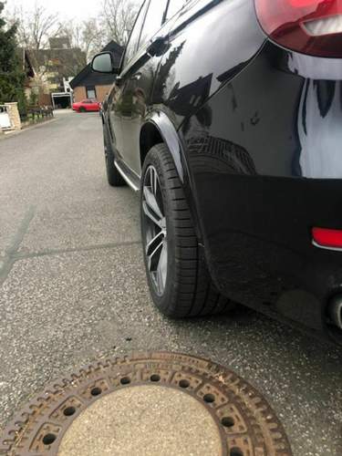

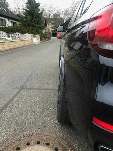

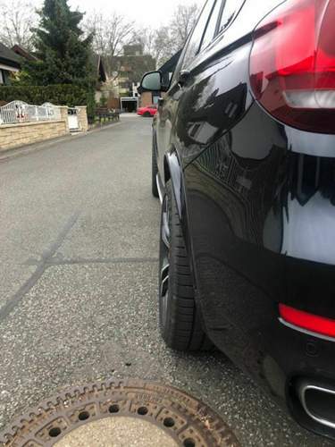

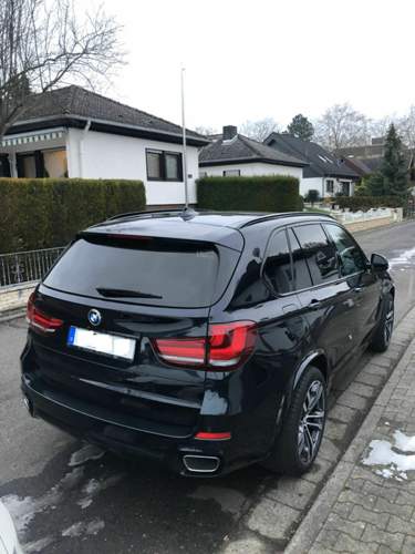

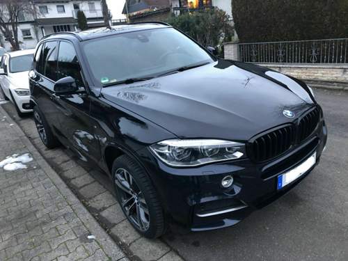

Also ich hab jetzt
Hinten 20" M468 ( selbe Einpresstiefe wie M469 ) 20mm / Rad
Vorne 5 mm/ Rad
schau selbst

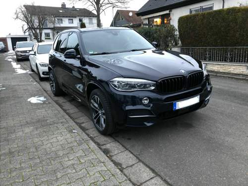

Guten Abend,
ich fahre 40mm Eibach Distanzen auf der VA und HA.
Räder: Sommer Styling 551 - 275 / 315
Winter Styling 491 - 275 / 315.
M-Paket ist verbaut.
Die DEKRA hat nach genauem Studium des Gutachten, die Distanzen eingetragen.
Soweit ich den Prüfer verstanden habe, liegt der Spielraum bzgl. der Eintragung zwischen Europäischen und Deutschen Vorgaben. Welche Vorgabe jetzt genau herangezogen wurde, weiß ich nicht.
Eine Eintragung ist also möglich.
VG MSc

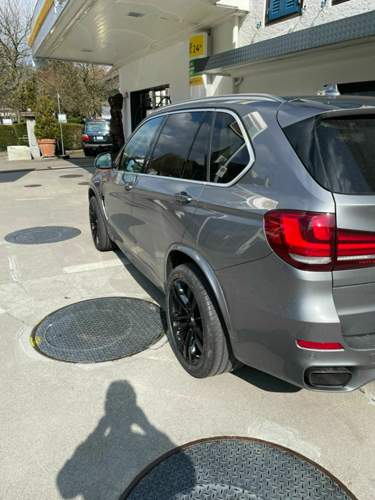

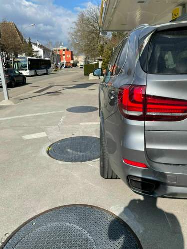

Also hier in der Schweiz wurden von H&R, Spurplatten 15mm VA und 20mm HA abgenommen und eingetragen.
Bei mir stehen die Räder nicht über.

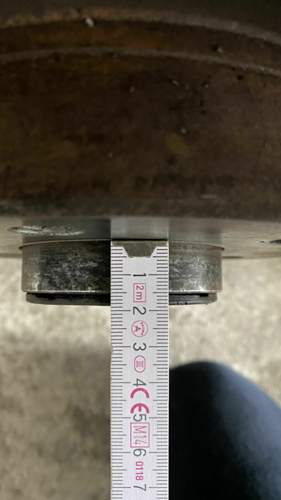

Habe in einem anderen Forum zu diesem Thema gelesen das auf der VA keine 15mm pro Seite passen weil der Zentrierring 13mm hat und somit nur mindestens 20mm pro Seite passen.
Ist das richtig ?
Dann würde ich einfach rundherum 20mm pro Rad nehmen.
Lg
Hallo XK92_X5,
aus diesem Grund habe ich auch an der VA 20mm Distanzen verbaut.
An meinem Fahrzeug ist die Nabe ca. 15mm lang und 15mm Distanzen sind somit nicht montierbar.
Foto anbei…
VG MSc
F15 Nabe VA
