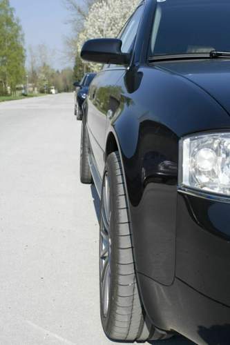

Ich würde gerne auf meinem Audi A6 Spurverbreiterungen anbringen.
Jetzt müsste ich nur noch wissen wieviel "mm" ich da drauf machen darf.
Ich habe eine Limousine Bj. 2004
Ich habe ein Sportfahrwerk von Audi Orginal verbaut drin, ich glaube 20mm.
Felgen/ Reifen :
Orginal 5 Speichen Felgen 7,5J * 17 H2 ET45
235/45/17
Also wieviel mm darf ich da drauf machen?
Welcher hersteller?
Würde mich über eine Antwort freuen.
MFG Ombia :-)

20mm pro Rad passt sowohl bei der breiten Spur als auch bei der schmalen - meiner hat die breite Spur und ich hatte vorne schon 8,5J ET54 mit 20mm Spurplatten drauf.
ET45 bei 7,5J mit 20mm Spurplatten macht ET25 und das geht immer egal welche Spurweite 😉 - in Verbindung mit einer Tieferlegung muss man evtl mal nach den Innenkotflügeln sehen, dass war es aber auch schon 😉

Bei 20mm Spurplatten solltest Du die geschraubte Variante nehmen - da kannst Du die original Radschrauben weiterverwenden und das ganze ist auch bei der Montage einfacher zu handeln 😉
Das System heißt bei H&R "DRA" - zweites von oben -
So, vorne sind zumindest bei mir 40mm zu viel mit ET 43...
Das wird mir der TÜV nicht durchgehen lassen
