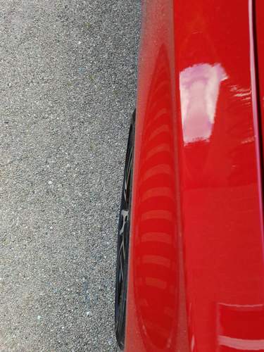

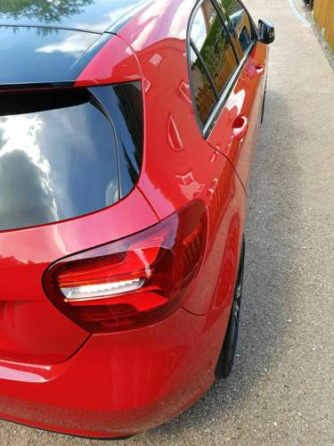

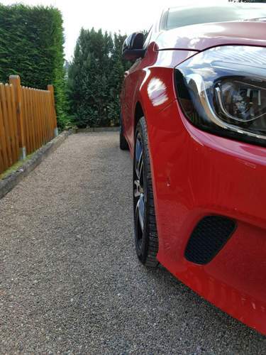

habe eine Frage zur Spurverbreiterung.
Ich fahre einen A200 Urban mit Night Paket und 225/40R18 Bereifung. Nun spiele ich mit dem Gedanken Platten vorne und hinten von ca. 20mm ab Achse (also 10mm Verbreiterung) anzubauen.
Ich bin mir nun jedoch nicht sicher, ob das
1. aussieht und 2. ohne Einfluss aufs Fahrverhalten
möglich ist.
Ich würde es gerne ausprobieren, jedoch ist es wohl nicht möglich bei nicht gefallen die Scheiben wieder zurückzuschicken, richtig?
Hat hier jmd bereits Erfahrungen gemacht ? Was spricht dagegen und spricht was dafür ?
Hi ich habe vorne 24mm (2×12) und hinten 40mm (2×20) und finde es klasse .... Ich habe auch einen Urban mit Night Paket.... beim eintragen gab es auch keine Probleme.... der Prüfer sagte mir, 44mm ist auch noch gut machbar.... vom Fahrverhalten vorn kann ich nix negatives sagen ....
