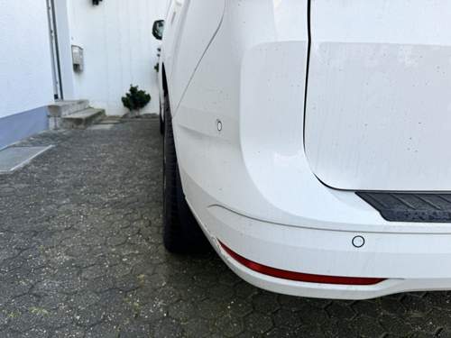

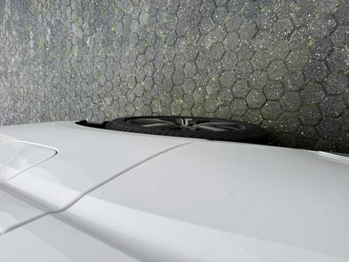

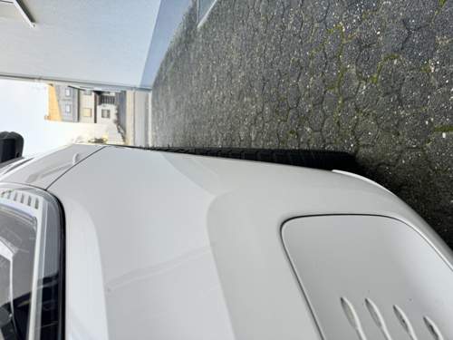

Hi. Ich habe seit dem 10.8.2022 eine Spurverbreiterung bei meinem Caddy V Maxi verbaut und beim TÜV eintragen lassen. Ich fahre die 225/45/ 18 Zoll 95 H Serienfelgen.
Spurverbreiterung ist pro Rad:
Vorne 10 mm Eibach Pro Spacer S91-2-10-027 EAN 4050278077422
Hinten 20 mm Eibach Pro Spacer S91-7-20-017 EAN 4050278071932
Räder schließen damit exakt am Kotflügel ab.
Deutlich besseres und stabileres Fahrverhalten seit der Montage. Spürbarer unterschied.

Vielleicht kannst ja mal Bilder von der Optik mit den verbauten Spurplatten einstellen?
Hi. Es wurde eine Änderungsabnahme nach § 19(3) StVZO vorgenommen. Kosten 68 €. Dazu wird das Gutachten der Distanzscheiben benötigt. Die Abnahme erfolgt jedoch einzeln. Preis der Distanzscheiben kannst du einfach googeln. Habe doch extra die EAN und Artikelnummer angegeben. Anbei ein paar Bilder.

Super, vielen Dank. Gefällt mir sehr gut.
