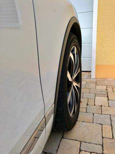

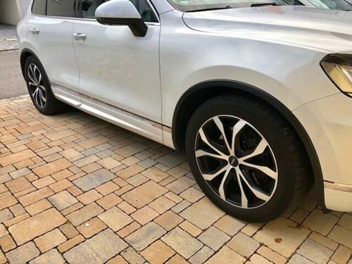

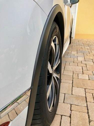

Nachdem ich heute mit einem Forumsmitglied telefoniert habe, hab ich mal meine Zubehoerfelgen verglichen mit den Originalen und siehe da ich hab bereits eine Spurverbreiterung aufgrund der anderen ET.
Hab das Auto heute mal fotografiert also so schlecht sieht es gar nicht aus.
Img-0635
Img-0636
Img-0637
Ein paar Milimeter gingen da aber noch. 😉
