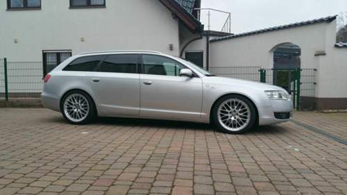

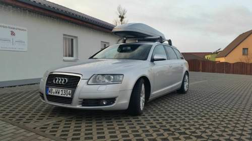

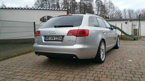

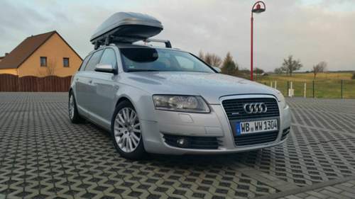

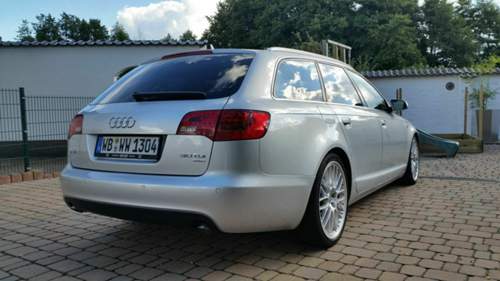

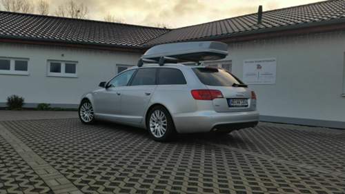

Hallo zusammen, ich habe mich mittlerweile mit der Sufu kapituliert. Ich finde einfach nicht die passende Antwort.
Ich möchte auf meinen A6 Avant quattro von 2006 Spurplatten verbauen. Im Sommer fahre ich die originalen BBS Felgen in 8,5x19 ET 48 mit 255/35ZR19 und im Winter die BBS in 7x17 ET 45 mit 225/50R17. Vorn wie hinten sind H&R Federn mit 40 mm verbaut.
Da wir oft mit unseren Kindern im Urlaub sind, vor allem im Skiurlaub, ist mein "Dicker" auch dementsprechend beladen. Und ich möchte nichts an der Karosse machen.
Nun die Frage aller Fragen: Hinten 12 mm je Rad (doppelte Zentrierung) und vorn 10 mm je Rad...passt das ohne Schleifen? Und wenn ja, welche Radschrauben muss ich dazu nehmen (Länge etc) und wo bekomme ich diese her?
Danke schonmal im Vorraus!

Themenstarteram 15. Dezember 2014 um 9:49
Danke für die Antwort. Hab jetzt 20 für vorn und 24 für hinten bestellt inkl. der Radschrauben, gab es in der Bucht im Komplettpaket für 180,00 €.
...passt ja....eintragen nicht vergessen!...viel Spaß damit.....
Probiere mal unter Last!
Eventuell die 24er nach vorne machen.... meiner hat Luftfahrwerk, dass gleicht sich immer aus... bei den Sommerreifen könnte es knapp werden.
Themenstarteram 16. Dezember 2014 um 8:36
Die Sommerfelgen haben eine ET48 und die jetzt eine 45er. Also denke ich, dass wenn die Räder jetzt passen sollten, es im Sommer keine Probleme geben wird.
Hatte hinten schonmal "spassenshalber" 20 Zöller vom RS6 drauf. Die hatten ET35 und das hat auch locker gepasst, selbst mit den 275er Walzen! Im Sommer fahre ich ja "nur" 255er auf 19 Zoll und da wird ET36 auch passen.
Wenn ich die Spurplatten montiert habe, setzt ich einfach mal ein paar Bilder rein!
Danke die Antworten!
