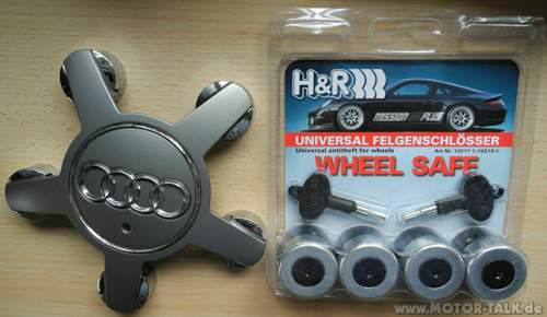

"H&R ABE SV 30/30mm Audi A6 4F 1125571"
Das paßt gut, TÜV kein Problem, nur welche Felgenschlösser passen ??
Die von H&R aus dem Set leider nicht. Die Abdeckung läßt sich nicht mehr aufstecken.
Dscn1012-kl
Dscn1010-kl
Habe nun das neue Komplettset von H&R gekauft:
20mm pro Achse, ABE dabei und echtes Felgenschloss in der richtigen Länge...
Hat alles gepasst.
Hat alles gepasst.
was ist ein echtes F ?
Das orignale Schlössgen gibt es nicht in lang, laut 🙂 .
