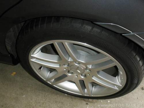

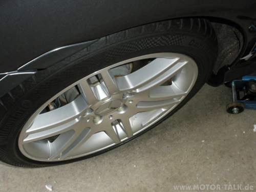

Habe H&R Spurverbreiterungen 20 mm Pro Seite/Rad hinten eingebaut ( also 40 mm Pro Achse gesamt hinten )
Mit den AMG 17 Zoll Felgen 7,5 J X 17 H2 ET 47
und der Reifengrösse 245/40 R17 91W
Und den Mercedes Original Felgen ( Für Winter ) 7,0 X 16 H2 ET 43
Und der Reifengrösse 205/55 R16
Schliest ziemlich Bündig ab ( Siehe Bilder ) und wirkt echt Bullig von Hinten.
Nur noch eine Anmerkung als Tipp!
Als ich meine Spurverbreiterungen beim Tüf in die Fahrzeugpapiere eintragen lies habe ich auch gleich ein Winterkomplettrad mitgenommen und mit in die Fahrzeug Papiere eintragen lassen.
Und der Prüfer hat sie mir genau in diesem Wortlaut eingetragen , so dass ich nun angeblich ( Laut Prüfer ) ALLE Felgen/Reifen die in meinen Fahrzeugpapieren stehen ohne nachträgliche Tüf Aktionen mit Distanzen Hinten so verbauen kann !!! also auch grössere die darin stehen.
( Wohlgemerkt NUR AN DER HINTERACHSE! )

Mit dem AMG Paket müsstet du bei der 245er Bereifung 8,5x17 ET 58 haben, und vorne 7,5 x 17 ET 47.

Hallo
Zu 1.
Bikendrifter ich habe die Vordere und Hintere Felgen und Radgrösse Durcheinander angegeben! ist natürlich Vorne und Hinten unterschiedlich!!! du hast natürlich Recht!
Hier die Richtige Angabe Für Sommer Felgen.
Vorne:
Felgen 7,5 X 17 H2 ET 47
Reifen 225/45 R17 91W
Und Hinten:
Felgen 8,5 X 17 H2 ET 58
Reifen 245/40 R17 91W
Habe als Winterkomplettrad vorne und hinten die Gleichen Felgen und Reifen montiert daher bin ich warscheinlich durcheinander gekommen.
Winter:
Mercedes Original Felgen 7,0 X 16 H2 ET 43
Zu 2.
Ich habe H&R Spurverbreiterungen 20 mm pro Seite Verbaut
Wo die Spurverbreiterungen mit spezielen (Mitgelieferten!)
Schrauben befestigt werden.
Deshalb werden die Felgen mit den normalen Originalen Schrauben und Diebstahlschutz Schrauben befestigt.
Grüssle

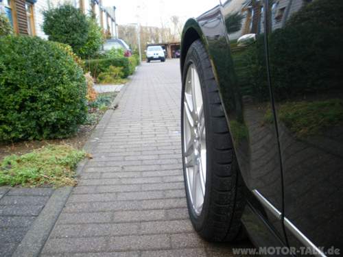

Heute habe ich mir auch die Spurverbreiterung eingebaut.
Vorne 24mm pro Achse (12mm pro rad)
Hinten 40mm pro Achse (12mm pro rad)
Reifen:
Vorne:
Und Hinten:
Eingetragen und getestet werden sie erst, wenn der Schnee vorbei ist, da das Fahrzeug noch auf Sommerreifen steht und auch nicht schmutzig werden soll.
Von der Optik bin ich total zufrieden, da sie vone genau so weit raus sind, wie hinten und mit dem Kotflügel bündig sind
Hier mal ein paar Bilder:
Tommy
Ohne Spurverbreiterung
20mm hinten pro Seite
+4

Hast Du da was am Kotflügel machen müssen?
Original geschrieben von hans2
Reifen:
Vorne:
Und Hinten:
Tommy
Wie gesagt, ich hab sie heute erst eingebaut. Von daher konnte ich noch nicht genau testen, ob irgendwo etwas ran kommt. Sobald der Schnee weg ist, wird alles getestet.
Sollte ich irgendetwas am kotflügel ändern müssen, kommen sie wieder raus!
bei den 40mm hab ich mich auf benzinburner verlassen.
vorne hat H&R gesagt, das es zwar sehr knapp ist, aber es geht alles in ordnung, ohne umbauten.
