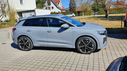

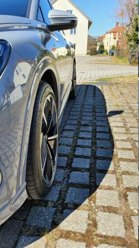

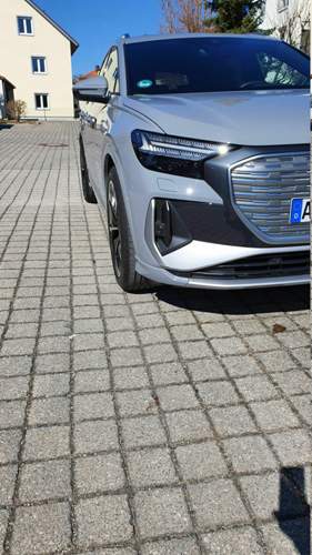

Wie versprochen, kommen die Bilder mit den Spurplatten.
20220323
20220323
20220323
