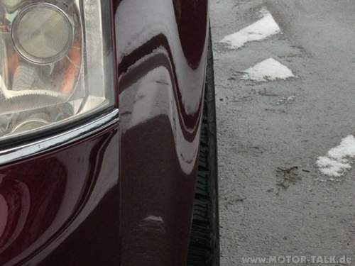

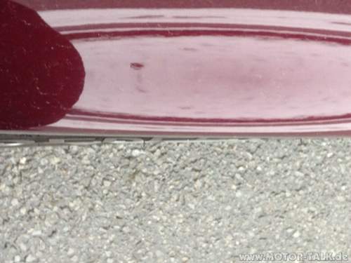

Wie versprochen, die Bilder. Leider ungewaschen, bei dem Wetter.
VA1
VA2
VA3
