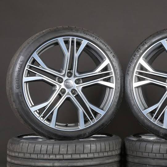

ich hatte bei den OEM 21" 8,5x21 ET 43 vorne 21mm / Rad und hinten 25mm / Rad. Hinten absolut problemlos. Vorne hat es ab 40mm Tieferlegung leicht geschliffen.

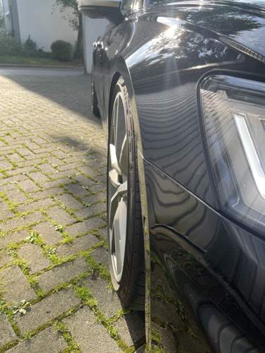

Ich habe folgende Felge :
https://encrypted-tbn0.gstatic.com/images?...
(Felgengröße: 8.5x21 ET30) (Reifengröße 255/35 R21))
Heute hab ich den AAS um 25mm tieferlegen lassen und nun ist eine Spurverbreiterung dran!
Hab vorne H&R 15mm und hinten 20mm bestellt!
Hat jemand vielleicht die gleiche Kombination und kann sagen, ob das ohne Probleme passt?
Pro Rad: 5mm würden sicherlich noch gehen, 10mm wird schon knapp, 20mm kannst du vergessen, es sei denn, du möchtest Kotflügelarbeiten durchführen.
