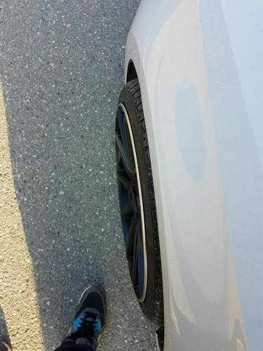

Pro Achse oder Seite?? Sieht aus als wären hinten 20mm auf einer Seite drauf!?
Jup und sieht doch auch nicht mehr gut aus 🙁
Kann aber auch am Aufnahmewinkel liegen..
Also, es sind pro Seite 10mm, pro Achse dann 20mm. Liegt am Winkel meiner fotographischen Künste. Hinten steht das Rad nicht über, sieht auf dem Foto nur so aus.
Genau, ET48 mit 10er Platten.
Die hab ich noch nicht getroffen. Lasse ich demnächst eintragen und fertig. Ich muss einfach mal ein gutes Foto machen. 😉

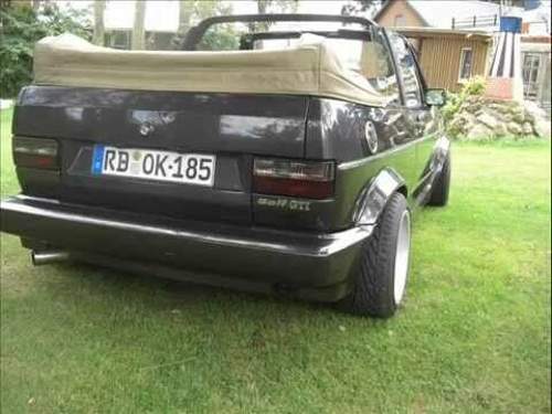

Noch eins. Ist leider kein Cupra.
Da hatte der Prüfer aber gerade nen guten Tag wat ;-)
Fahren wir Golf 1 mit 14 Zoll Niederquerschnitt oder was soll das darstellen?
Siehe unten! Das muss wohl so aber doch bitte nicht beim Leon 🙁

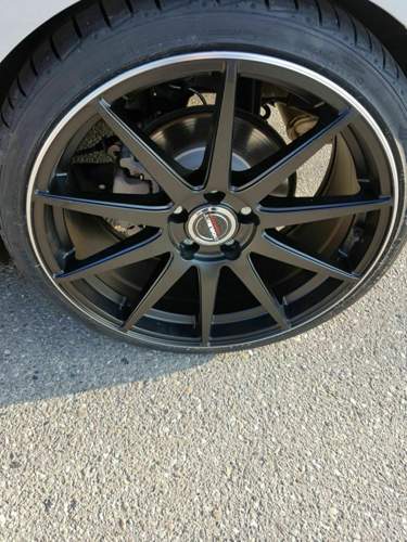

Hier sieht man es besser. Mir gefällt es sehr gut 🙂
Der Vollständigkeit: Autec Wizard 8J ET48 in 19 Zoll. 235/35/19 Reifen. Pro Seite, wie schon erwähnt, 10mm Platten. Auf der Achse also zusammen 20mm. Fahrwerk ist Serie 🙂
