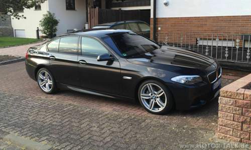

ich denke darüber nach mir auf meinen F10 535d xdrive (1/2013) mir Spurplatten drauf zu machen.
Ich habe adaprive Drive, M-Paket und die 19" 351M mit Mischbereifung drauf.
Jetzt stellt sich mir die Frage ob das überhaupt aussieht ohne Tieferlegung??
Infrage kommen auch nur welche mit ABE, da es ein Leasingfahrzeug ist und ich da nichts eintragen lassen möchte.
Hat vielleicht einer von euch rein zufällig diese Kombi auf seinem F10?
Clemens
Fullsizerender
Ich habe hinten 15mm drauf,255/19" im Winter.
Vorne würde ich keine rauf machen,zwecks Fahrkomfort.
Ist allerdings ein M,also etwas tiefer.
Ohne tieferlegung sieht es aber evtl aus wie "gewollt aber nicht gekonnt"
Meine Meinung nach
@clemens5221 schrieb am 16. Dezember 2016 um 16:35:54 Uhr:
Clemens
Ich habe fast die angefragte Kombi gehabt, nämlich M351 mit Mischbereifung, Adaptive Drive und Integral Aktivlenkung.
Spurplatte hatte ich vorne je Seite 10 mm und an der HA je 15mm, und zwar von H&R.
Ohne Tieferlegung sah es recht häßlich aus. Ich hatte nur einen Tag lang den Blick verkraften können ;-)
Zum Glück wurde das Auto sowieso 1 Tag danach tiefergelegt.
10/15 mm sieht meines Erachtens i. V. mit Tieferlegung und M351 Mischbereifung recht harmonisch aus.
20mm an der HA wirs es passen, wirkt aber ganz schòn prolliger.
