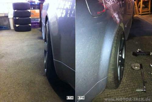

Mahlzeit
Kenne ja deine Kombination.
Habe jetzt probeweise am WE meine RS6 9x19 ET 35 verbaut.
Hinten einmal ohne und einmal mit 20er Spurplatten (andere hatte ich gerade nicht zur Hand).
Was meint ihr? Was sieht besser aus?
Oder vielleicht doch 10er? oder 15er?
Danke für eure Meinung.
Ich finde es hat beides seine Vorzüge.
Mit ET35 ist es dezent, und wirkt eher edel, mit ET15 wirkt es fast schon zu prollig, oder?
Ulvhedin
Unbenannt
Ich find es zu prollig.. zudem hätte ich schon 245 auf die 9J gezogen ;-)
du meinst mit ET35 und ET15?
die Reifen waren schon vormontiert
also ich kann mir beim besten Willen nicht vorstellen, das an der HA ET 15 gehen soll, das wären ja nochmal 10 mm mehr wie bei mir, kann mir nicht vorstellen, das das ein Tüv-ler einträgt.
Gruß Dirk
es passt ja sogar 20 (siehe bilder)
Haste denn schon mal einen Diagonaltest gemacht ??
Die Bilder würden mich dann doch einmal sehr interressieren wie das passen soll.
Gruß Dirk
du meinst vermutlich mal links die platte drauf, und rechts nicht, richtig?
(diagonal wäre ja bspw. von VR nach HL...)
bisher noch nicht, aber werde das gerne mal machen, spätestens wenn ich sie für den sommer montiere
