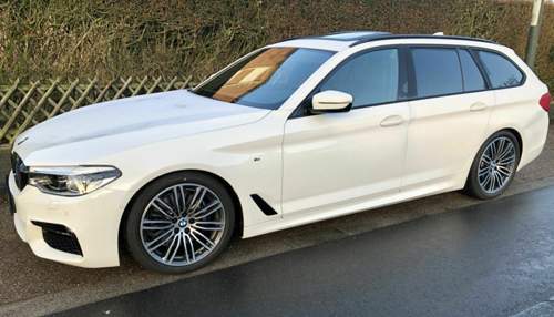

Ausgangslage ist ein (geleaster) G31 530dx 11/2019 mit adaptivem FW + IAL + nachträgl. Tieferlegung mit Eibach pro-KIT (wohl ähnlich Schnitzer).
- Bericht dazu
https://www.motor-talk.de/.../tieferlegungsfedern-t6411917.html?...
Nun sollen noch Platten dran, nach Recherche hier bei MT vorne 10 (ggf. 12.) mm, hinten 13 (ggf. 15) mm.
Nach dem HR-Gutachten gilt die ABE nur bis 12/13 mm und dann nur i.V.m. Serienfahrwerk.
Wer hat Erfahrungen bzgl. TÜV-Eintragung der Platten bei Tieferlegung? Gibt es da Besonderheiten? Muss etwas nachgearbeitet werden?
Ich mag straffe Fahrwerke.
Ich finde das so absolut reise- und businesstauglich, nicht zu holprig.
Jetzt mit den Vredestein non runflat Winterreifen noch einen Tick stimmiger als im Sommer mit den Goodyear runflat SR.
Schlechte Straßen haben wir hier mehr wie genug.
Anbei ein Foto wie das von der Seite aussieht. (mit SR)

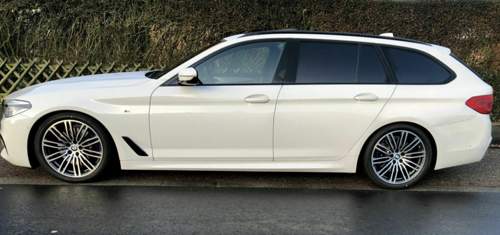

Hier noch ein paar weitere Bilder - noch ohne Spurplatten.

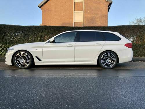

Ich dachte die H&R wären tiefer? Da finde ich meinen mit Schnitzerfedern tieferen! Hast du mal Radnabenmitte - Kotflügelkante gemessen?
@Shardik schrieb am 19. Januar 2020 um 15:31:31 Uhr:
Das ist das original M-Fahrwerk. Die Spurplatten sind von H&R.
@ Krapp:
ich kann aber keinerlei Tieferlegung erkennen.
Wieviel sollen die denn angeblich tiefer sein als die Serien M Fahrwerkfedern?

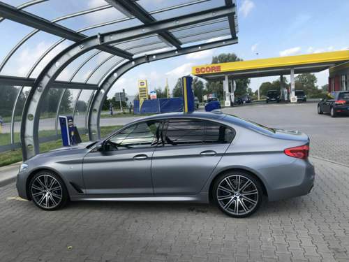

Mal zum Vergleich meiner mit Serien M Fahrwerk.
Ich würde mal behaupten dass der tiefer liegt.
