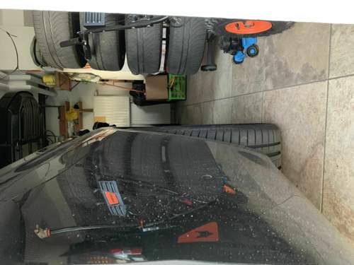

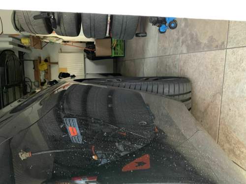

Hier meine Bilder. Ich danke allen für die Unterstützung! Ich habe mich für VA 12 & HA 20 entschieden.
530d M-Fahrwerk ohne Adaptive drive. Ich werde keine Tieferlegung mehr machen, finde es so stimmig für die Fahrzeugklasse, ich!

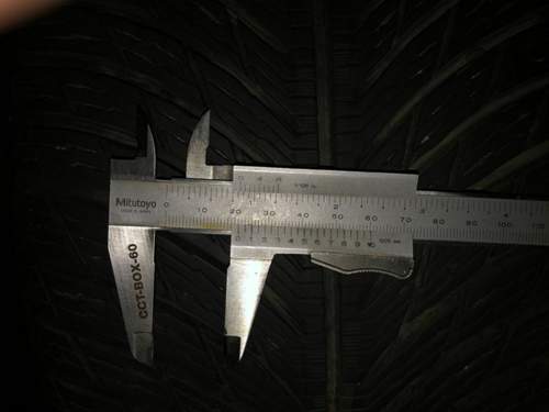

Ach so das wollte ich noch erwähnen. Ich habe mich gegen die fest verschraubbaren Distanzscheiben von Eibach mit 20mm Stärke entschieden, weil bei mir die Original Radbolzen 21mm hinten durch die Felge gehen. Das hätte dann bestimmt nicht gepasst. Weil die nutzt man ja dann weiter. Ich habe extra nochmal nachgemessen. Siehe Bild.

Originalschraube ist die Kegelbundschraube 14x1,25 mit 28mm Schaftlänge (Gewindelänge 23mm). Ist im ETK bei Leebmann24 ersichtlich. Je nach Dicke der Spurplatte musst das drauf addieren. Die Schaftlänge ist dabei immer das Maß.
