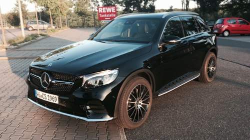

So,
hier mal ein paar Bilder für alle Unentschlossenen.
Chris
+2
Habe heute die 25 mm vorne und hinten problemlos ohne zusätzliche Abdeckungen
eingetragen bekommen.

@Callaway 2010 schrieb am 4. August 2017 um 22:01:38 Uhr:
So,
Chris
Auf den ersten Blick könnte er (zumindest optisch) fast als GLC43 durchgehen... 😉
