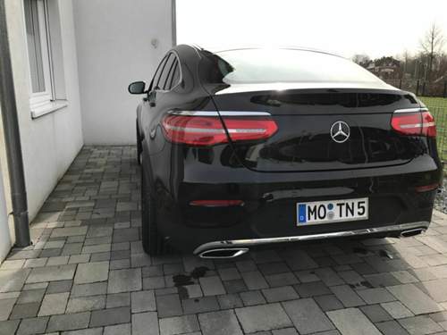

Habe heute Spurverbreiterungen montieren lassen und zwar vorne 2x20mm, hinten 2x25mm alles fest verschraubt.
Vorne mit 5mm kürzeren Radschrauben, hinten Original. Felgen 20 Zoll.

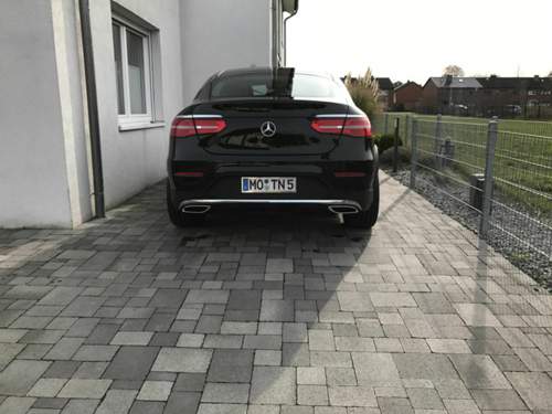

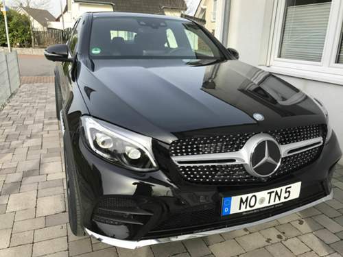

also ich habe endlich nach 10 monatiger Wartezeit am Mittwoch meinen GLC 250 Benziner in schwarz uni, AMG innen und außen 20 Zoll mehrfach Speichen schwarz, Trittbrettern , Himmel schwarz mit Panodach, holz Esche schwarz offenporig, Leder Nachbildung Artico und weisen Ziernähten, Burmester und dunkle Scheiben, plus ein paar nette Helferlein bekommen.
Leider ohne die großen gelochten AMG Bremsen, da leider nicht mehr ab Juli 17 erhältlich sind. Darüber hinaus wurde heute der Diamantgrill, die dezenten Spurverbreiterungen vorn 2x10mm, hinten 2x20mm (schließt perfekt bündig ab)und die Doppelauspuffblenden verbaut und ich kann nur sagen, dass mein GLK Nachfolger für mich super stimmig und edel aussieht.
Er fährt sich klasse und ich bin sehr froh über den Uni Lack. Die Brillanz und Tiefe des Schwarz ist einfach klasse und endlich mal ein schwarz ohne Graustich. Also für mich einfach ein super, tolles Auto.
Bilder folgen.
