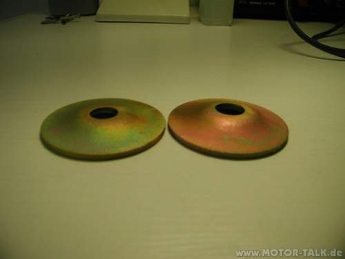

Bei der 02/03 Vorderachse könntest du die Stabi-Lager im Querlenker mehr vorspannen. Wir machen das bei unserem BMW's mit Vorspannscheiben, getrichterte Spezialscheiben. Man kann die Gummilager regelrecht "einsperren", das bringt sehr viel bei der Radführung... und auch beim Geradeauslauf. Wir fertigen solche Scheiben für unsere E12 und 02 sowie Alpina's mit einer großen Presse aus Serienteilen. Links Serie, rechts nachträglich getrichtert.

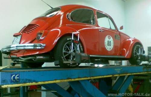

Die Achsgeometrie (einstellung) stimmt. Die Spur und Sturz wurden auch erst vor ein paar Wochen eingestellt.
