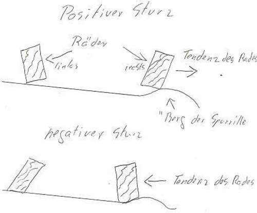

Zum Sturz: Zu sehr negativer Sturz sorgt dafür, dass das Rad "vom Berg der Spurrille weg" läuft, verbessert aber die Gesamttraktion der Achse bei Kurvenfahrt. Aber Achtung! Negativer Sturz an der VA sorgt auch für die Tendenz zum Übersteuern. deshalb beim Käfer immer Neutral bis Positiv.
zu positiver Sturz sorgt dafür, dass das Rad "zum Berg der Spurrille hin" läuft. Er verschlechtert aber die Traktion der VA und sorgt somit (und das ist das gute) für ein insgesamt eher untersteuerndes Fahrzeug.
Ich habe da mal ein Bild rangehängt, wie ich das meine!

Wenn es dein Wagen immer in die Spurrille reizieht oder er in der Spurrille hin und her pendelt brauchst Du positiveren Sturz; trägts den Wagen aus der Spurrille immer raus brauchst du negativeren Und einen Ticken mehr Vorspur brauchts auch bei Breiteren Reifen, ganz besonders wenn du Hinten eine breiter Gesammtspur hast als vorne (Stichwort ET der Felge)

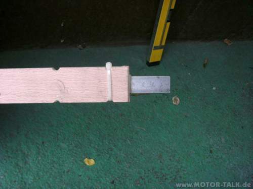

Ich mache das seit...hmmm anfang der 90er oder noch früher. Sturz wird per Eigenbau gemessen(s. Bild) und die Vorspur in mm.(s.Bild) Das ist eine - mit fahrzeugspezf. Aussparungen versehene - Holzlatte mit spielfrei verschiebbarem Massstab der auf eine Halbrundleiste aufgeklebt wurde.
An der Felge wird jeweils innen ein Kreidestrich gemacht, gemessen und dann das Auto um fast eine halbe Umdrehung gerollt und am gleichen Strich wieder gemessen. Damit ist auch eine evtl. Felgenbeule aus der Messung raus. Fast einen halbe Umdrehung heisst, es geht nicht mehr, besser wäre natürlich genau eine halbe Umdrehung.
Daher  ziehe ich 1mm vom angegebenen Wert = 2-4mm Vorspur ab, also 1-3mm.

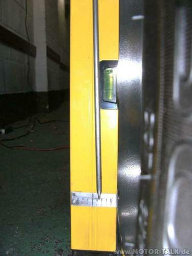

Den Sturz stelle ich lt. meiner Wasserwaage ein, die auch eine selbstgebaute Scala für den Sturz hat. Komfortabel ablesbar. Die Wasserwaage passt genau in meine Felgen.
Als die ersten digitalen Wasserwaagen auftauchten, dachte ich man könnte die ja....aber zu teuer,so gehts auch sehr gut.

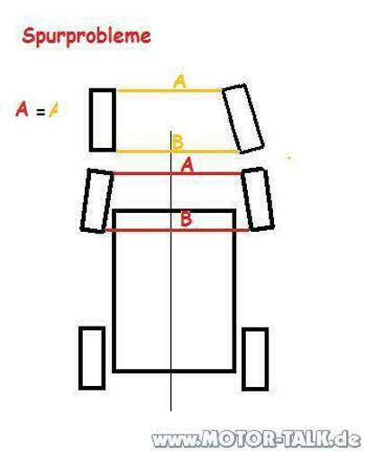

Probleme bei der Vorspur habe ich mal aufgezeichnet. Das heisst nix anderes man MUSS die Mitte des Unterboden anreissen, kennzeichnen, sonst hat man zwar das gleiche Mass, aber der Wagen läuft eben nicht gerade sondern irgendwo hin. Man kann das Lenkrad umsetzen, klar aber die Mitte der Lenkung ist dann auch weg. Die Mitte findet man mit geometrischen Sätzen des Vierecks, nicht schwer.
Diese teuren Messgeräte machen im Prinzip nichts anderes, nur suchen die die Mitte selbst und zeigen auch sofort die Abweichungen an. Jedes Rad mit Spiegel einmal gedreht und der Mann dahinter weiss wo er drehen muss. Geht schnell und gut, aber eben teuer. Für jeden Spurstangenkopf da hin fahren, 45€ abdrücken, ist nicht meine Welt.
