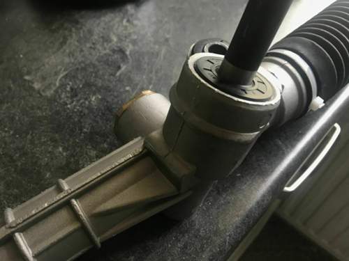

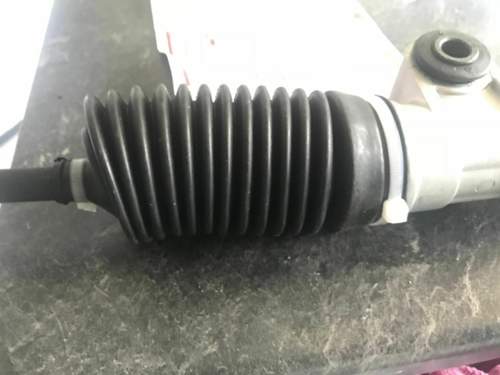

So Lenkgetriebe ist schonmal angekommen. Gab zwar einige Probleme mit GLS aber das ist nebensache. Also erster Eindruck ist wirklich in Ordnung. Einziger minus Punkt beim anblick ist der - das die Manschetten mit kabelbindern befestigt sind. Nicht weiter wild für mich da ich genug schellen hier habe und diese einfach ersetzte. Sonst sehr massiv und solide verarbeitet. Schauen wie der Einbau von statten geht und wie lange es hält 😁

Kabelbinder sind ja auch in Ordnung, sofern es UV-stabilisierte sind (meiner Meinung nach eigentlich immer schwarz) 🙄

Finde für den tausch von manschetten etwas fummelig. Da nehme ich dann gerne schraubschellen 🙂 freitag wirds eingebaut. Melde mich 🙂
So ... das Lenkgetriebe ist drin. Ging alles super sagte mein Mech. Klappern ist Geschichte und der Wagen ist wieder ruhig!... einziges Problem nun das das Lenkrad 90°Grad nach rechts ist... Wurde richtig eingebaut. viel "verstellen" kann man leider nicht. Aber sonst ist das Lenkgetriebe super. Gucken ob man am Lenkgetriebe selbst noch was verstellen kann ..
