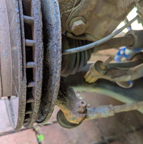

Am Wochenende bin ich dabei gegangen und hab die Köpfe getauscht. Die Kontermutter war mit dem Ende des Spurstangenkopfes zusammengerostet, man konnte keine Spalt mehr dazwischen sehen. Auch der Rostlöser half nicht beim Lösen der Mutter. Ich hab dann den Heißluftföhn (2Kw) für 1-2 Minuten draufgehalten, der dabei direkt verendet ist (Garantiefall^^)... Anschließend dann mit dem kleinen 600 W Heißluftföhn nochmal 2-3 Minuten. Das hat wohl geholfen, denn ich konnte die Kontermutter danach direkt lösen. Vielleicht ist auch der Rostlöser durch die Temperatur besser reingekrochen.
Leider habe ich mich beim Messen etwas dumm angestellt und habe die Mitte vom Kopf nicht richtig mit der Meßlehrere getroffen, weshalb ich den exakten Abstand der Kopfmitte zum Ende des Gewindes auf der Spurstange dann nicht hatte. Das habe ich aber erst gecheckt, als der Kopf schon runter war. Naja, wenigstens hatte ich die Umdrehungen mitgezählt, so das der Neue evtl.doch noch halbwegs exakt montiert worden ist. Eigenartig ist nur, dass der Kopf auf der linken Seite 15 Umdrehungen hatte und der auf der rechten Seite 17. Ich hätte erwartet, dass die exakt gleich weit raufgedreht sind, das ist aber nicht der Fall. Naja da wird sich schon einer was bei gedacht haben.
Jedenfalls färt er sich gut und die Lenkung tut was sie soll 😁 Vielleicht spare ich mir einfach die Achsvermessung?

Ich fand beim Schrauben tatsächlich auch, dass der ganzen Achsschenkel und die ganze Ecke schon arg rostig aussah, sie Fotos. Vielleicht sollte ich da mal gegen vorgehen, bevor alles wegrostet?

Na der schaut schön vergammelt aus. 😁 Das Domlager hat auch schon bessere Zeiten gesehen. Achskörper ist eigentlich der flache Teil gemeint. Ordentlich mit der Stahlbürste abbürsten und mit Owatrol schön satt einstreichen oder sprühen. Macht eine riesen Sauerei, stinkt wie Teufel aber hält die Teile vom weiterrosten ab. Beim Sprühen unbedingt uralte Klamotten, Kopfhaube, Handschuhe und ne Maske tragen. Das Zeug kriecht in jede Ritze.
Ich würde an deiner Stelle auf jeden Fall die paar Euro für ne Spurvermessung investieren. Du ärgerst dich nur, wenn die Reifen innerhalb kürzester Zeit einseitig abgefahren sind.
Könnte man nicht die Reifen im Blick behalten und nach 1-2 tausend Kilometern mit dem Profiltiefenmesser kontrollieren, ob die sich gleichmäßig runterfahren? Die Achsvermessung schlägt nämlich auch wieder mit 85 Euro zu Buche.
Ich hole mir dann mal Owatrol, und kümmer mich um den Rost. Am liebsten würde ich den Unterboden auch versiegeln und schützen. Aber das ist auch alles wieder eine Wissenschaft für sich und wird vermutlich auch sehr aufwendig sein.

Bei einem gebrauchten Wagen, der sowieso schon am Unterboden etwas angeschlagen ist, ist eine Versiegelung nicht anzuraten. Das gammelt unten drunter weiter und man sieht gar nichts. Außerdem müsste dann wirkllch der Rost komplett entfernt werden. Praktisch ein Ding der Unmöglichkeit.
Das mit dem Beobachten kannst du gerne machen. Mich hat es geärgert. Praktisch gleiche Reparatur, keine Spurvermessung und dann einmal nach Kroatien und wieder heim. Reifen im Eimer. Zwei mal neue Reifen + Spurvermessung.
Wichtig sind vor allem die Hohläume, da kann ich dir das Schutzfett von Mike Sanders empfehlen.

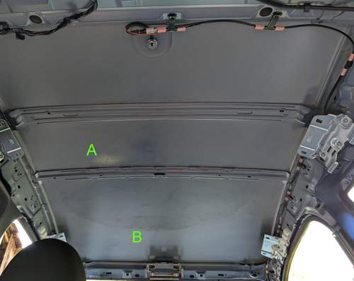

Das Auto stand die letzten Wochen übrigens und wurde kaum bewegt, vielleicht 40 Km. Ich hatte erstmal die Elektrik für die AHK instandgesetzt. Der alte E-Satz war Murks und das Steuermodul fehlte, weshalb ich den gegen einen Jaeger Universalsatz ausgetauscht habe. Da ich dafür die Seitenverkleidungs abnehmen musste, hab ich mir überlegt, die andere Seite auch gleich mit abzubauen, und den Himmel rauszunehmen, um das Dach ordentlich zu dämmen. Beim dafür notwendigen Reinigen und Entfetten des Dachblechs, bin ich an einer Stelle etwas rabiater mit der rauen Seite des Küchenschwamms gewesen. Dort ist nun irgendwie die leicht bläuliche Farbe runterpoliert... Ist das ein Problem? (A auf dem Foto) Ich bin da grad total unsicher, ob das Dach von innen lackiert worden ist, oder ob der bläuliche Schimmer am Blech von der Lackierung der Außenseite kommt, also beim Lackieren sozusagen "reingestaubt" ist. Ich vermute dass das Blech innnen unbehandelt ist, oder? Mir ist beim Entfetten mit Isopropanol aufgefallen, dass das Mikrofasertuch immer einen blauen Schimmer vom "Abrieb" nach dem Wischen hatte.
Und dann ist da noch ein großer Fleck am Dachblech, der teilweise eine rost-braune Färbung hat (B auf dem Foto). Allerdings ist die Fläche absolut glatt, wenn man da mit dem Finger drüber streicht. Scheint also nur eine Verfärbung zu sein, kein Rost. Aber ein bisschen Sorge macht mir das trotzem, denn es sieht auf den ersten Blick nach einem Wasserfleck aus.
Ich möchte natürlich die Alubutyl Matten (Ultra2.1) nur unters Dach kleben, wenn dort alles tip top ist. Nicht dass ich da drunter sonst Rost züchte...

Falls jemand was zu dem Rostproblem am Dach sagen kann, würde ich mich sehr freuen. Ich hab dazu bei den Klangfuzzis einen detailierten Thread mit Fotos erstellt. Hoffe man darf hier Querverlinken..😇
