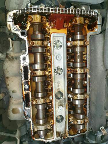

So heute die Spülung und den Ölwechsel durchgeführt.... Diagnose Gerät mal durchlaufen lassen... keine Fehlermeldungen.... anbei ein Bild von unter dem Ventildeckel

Was dein Zyl.-K. betrifft, sieht doch alles recht gut aus, was man so sieht auf dem Bild.
Und klappern die Hydros noch ?
