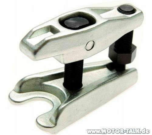

Jede Konus Verbindung hat ihren genau passenden Abzieher, der -ohne das Risiko einer Beschädigung- die entsprechende Belastung auf die Verbindung gibt, um sie sicher zu trennen.
Dieser hier
ist genau für die Stelle gedacht

Wenn die Spurstange oder das Gelenk eh ersetzt werden muß und du den dort genau passenden Abzieher nicht bekommst, dann eben mit einer Flex und einer sehr dünnen Schneidscheibe den Konus über dem Kugelgelenk von der Spurstange trennen, einen stabileren Abdrücker ansetzen und so den Konusrest ausdrücken.
