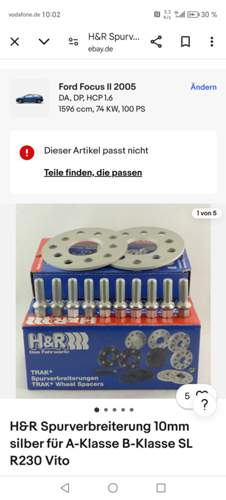

Meine waren von eibach nur für sl r230 inklusive bolzen usw. Der Hersteller empfiehlt trotzdem eine Kontrolle beim Einbau.nur als Beispiel die zweiteiligen hier. Ich persönlich würde nur noch die einteiligen verbauen bei zweiteiligen wie auf dem Bild hat man doppelt so viel Bolzen doppelt so viel Gefahr dass etwas passiert. Ist nur das Beispiel zweiteilige und einteilige. Gibt's natürlich speziell für sl r230 mir geht es jetzt nur um die zwei Varianten einteilig und zweiteilig das Prinzip
Zweiteilige
Screenshot-20241110-100238-com-android-chrome-customtabactivity
Bei dem rechten Bild ist keine Zentrierung vorhanden. Ist meistens der Fall bei sehr schmalen Scheiben. Diese sind nicht zu empfehlen aufgrund der Reduzierung der Zentrierung. Und vorne immer die Fettkappe beachten! Da passen nicht alle Spurverbreiterungen.

Ich habe doch geschrieben das es hier nur um die 2 grundsatzlichen Möglichkeiten geht. Natürlich gibt es die einteiligen mit Zentrierung und Staubkappe. Gruß

Du brauchst doch nur deine Fin Nummer beim Onlineshop eingeben dann zeigt das System dir die mit ABE und passenden Möglichkeiten auf . Also Onlineshop, aussuchen, fertig. Die Anbauanleitung und die Auflagen sind im ABE Schriftstück dabei speziell für deinen sl Gruß
Eigentlich muss er nur wissen, welche Felgen er drauf hat, wie deren ET ist und wie viel mm sie weiter rauskommen sollen. Das es für einen R230 SL ist, wird der TE ja wissen. 😉
Die FIN hilft da eher nicht, da in der Nummer ja nicht hinterlegt ist, welche Felgen montiert sind.
verbau H&R die verbaue ich seit 20Jahren, und nie Probleme gehabt..
Radbolzen Maß ist auch sehr einfach zu ermitteln.. originaler Radbolzenschaft messen plus dir Breite der Distanzscheibe..
