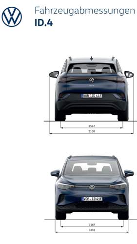

Ich würde mehr Unterschied zwischen vorne und hinten wählen. Circa 10mm machen Sinn, weil die Spur hinten, je nach VW Modell, bis zu 10mm schmaler und/oder der Abstand zum Radkasten ca. 10mm weiter ist. (siehe Bild)
Ich habe beim Tiguan eHybrid vorne 8mm und hinten 18mm pro Seite und die Räder stehen (für mich) perfekt im Radhaus.
