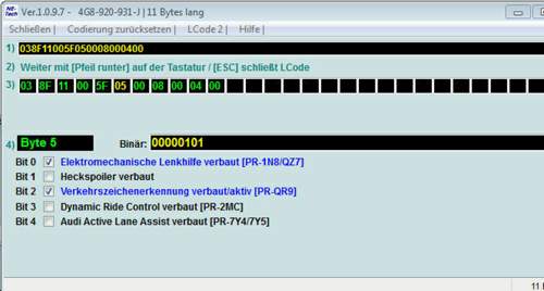

Ich habe alles eingebaut und soweit kodiert. Dankt der englischen Seite vor allem.
Ein Problem habe ich dennoch.
Als ich alles eingebaut und freigeschaltet habe, hat es bei der Testfahrt super funktioniert. Im HeadUp konnte ich alles sehen (rote und weiße Balken am Straßenrand) und das Auto hat auch selbsständig gelenkt.
Dann bin ich nach Hause gefahren und in der Stadt haben die Symbole (gelb im Tacho und HeadUp) angefangen zu blinken... Ich konnte dies auch nicht abschalten.
Gestern noch mal Fehler ausgelesen (war nur im Motor etwas altes wegen Batterie die ich abgeklemmt habe, sonst nix). Lane assist wieder im 8E Stg abgeschaltet und wieder eingeschaltet.
Probefahrt war wieder OK. Dann nach 15 Minuten wieder das Blinken.
Aktuell ist es so, entweder blinkt die Anzeige im HeadUp und zeigt dabei richtige Farbe (weiß und rot) das Auto lenkt aber nicht, oder nach dem drücken des Knopfs, bleiben die Balken weiß, blinken weiter aber das Auto lenkt selbst wie es soll...
Wie gesagt, die aktuelle Kodierung hat mindestens 15 Minuten Testfahrt erfolgreich überstanden....
Hat jemand eine Idee?
falsche codiert

Ich kann leider den bit 4 nicht setzen. Er sagt dass die Kodierung falsch ist.
Das Problem mit falscher Zuordnung der Signale lag daran, dass ich den Kanal für Werkseitige Einschaltung des Assisten auf EIN gesetzt habe. Jetzt habe ich wieder auf Aus gestellt, und das Deaktivieren klappt wieder.
Alles funktioniert (Farblich und Lenkeingriffe) wie es soll, nur die Simbole im HeadUp und Schalttafel blinken sehr schnell, wenn er aktiviert ist...
