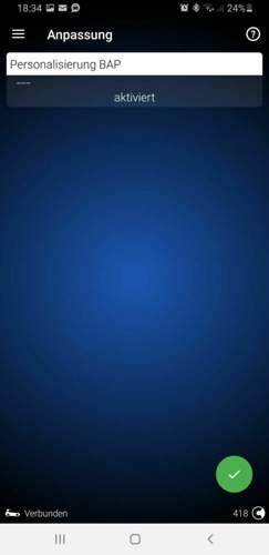

Wegen der Spurführung: ohne VCDS Protokolle ist es schwer ferndiagnose zu betreiben. Oder zumindest aktuelle codierung der Kamera
Hier mein Abbild, Perso_hc jetzt auf "last setting"
A5 Frontsensorik für Fahrerassistenzsysteme
Systembeschreibung: MQB_B_MFK
Software-Nummer: 3Q0980654M
Software-Version: 0451
Hardware-Nummer: 3Q0980654A
Hardware-Version: H12
Seriennummer: 14061915P20706
ODX-Name: EV_MFKBoschMQBB
ODX-Version: 002041
Lange Codierung: 030307060000040000221354C152A90099000E20002080
Fehlercodes:
Keine Fehlercodes gefunden
Das sieht mir erstmal richtig aus.
Und die adaptive Spurführung ist bei dir ab Start immer aus????
Nochmal für mich: Du hast den Lane Assist ab Werk (gehabt), oder nachträglich codiert?

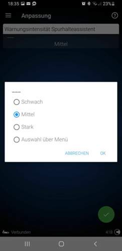

Sag mal wie folgende Kanäle bei dir eingestellt sind (in der Kamera):
IDE10407-Personalisierung Eingriffszeitpunkt bei Kl. 15 ein
IDE10870-Einschaltzustand Spurhalteassistent
IDE10872-Warnungsintensität Spurhalteassistent
IDE10873-Personalisierung BAP
Die adaptive Spurführung ist ab Werk immer aus. Nur der "normale" Lane assistant ist ab Werk nach jedem starten an. Zumindest war das bei mir so.
Habe es auch über Perso_hc codiert und auf last setting gestellt. Wenn ich den Assistenten brauche halte ich den Knopf am Hebel länger gedrückt und es aktiviert sich damit der Lane assistant inkl. die adaptive Spurführung.
Das war gerade eine wichtige Information mit dem Knopf....ich melde mich....!
Adapt. Spuhrführung ist nur an, wenn ich sie aktiviere und weiterhin nur an, wenn ich den LaneAssi nicht deaktiviere. Schalte ich den LaneAssi aus, geht auch die Spurführung (logisch) mit aus. Aktiviere ich den LaneAssi wieder, bleibt die Spurführung aus.
Haben wir ab Werk gekauft.
Einstellungen siehe Bilder.
Folglich, wenn er den LaneAssi an lässt beim Abstellen inkl aktivierter adaptiver Spurführung, sollte beides nach Start noch an sein.
Bei dir ist das so, bei ihm nicht???
