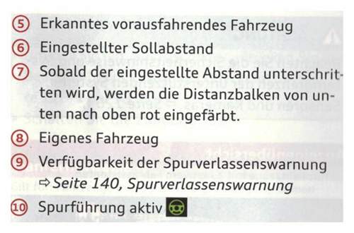

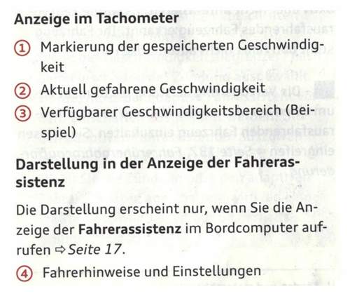

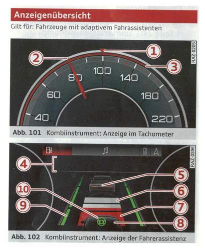

Ja, man kann den Adaptiven Fahrassistenten ja einstellen im MMI unter:
Fahrzeug>Fahrerassistenz>Adaptiver Fahrassistentent.
Eine der möglichen Einstellungsoptionen ist die Spurführung ein oder aus.
Zusätzlich kann die Spurführung und Spurverlassenswarnung gleichzeitig stirnseitig am Blinkerhebel mit einer Taste (siehe Bild 4) ein und aus gestellt werden, wenn sie generell in der MMI auf "ein" gestellt ist.
Im Virtual Cockpit sieht das dann wie in (Bild 1) aus.
Darstellung im VC Tacho u. AFA
Legende zu Bild1 (Pkt.1-4)
Legende zu Bild 1 (5-10)
Danke, sehr gut erklärt und dargestellt.
