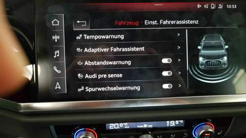

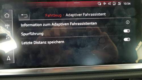

Hab die schritte bebildert..
1. "Fahrzeug" in MMI anwählen
2. "Fahrerassistenz"
3. "Adaptiver Fahrassistenz
man sieht die Option "Spurführung" . Hier kann zugeschaltet werden oder nicht.
MMI nach "Fahrzeug" gedrückt
MMI nach "Fahrerassistenz" gedrückt
MMI nach "Adaptiver Fahrassistent" gedrü
Leider fehlt das dritte Foto mit der Funktion "Spurführung" und evtl. auch ein viertes Foto.
@Hemmi1953 schrieb am 8. Juni 2020 um 11:23:54 Uhr:
Ich hab das Foto zugefügt. Wenn du es jetzt nicht verfolgen kannst hast du eine andere software.
