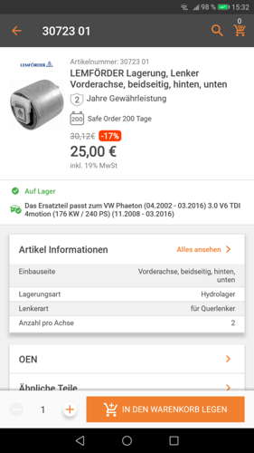

Hi, folgendes Problem beim Phaeton V8 2004: VW sagt vor der Achsvermessung müssen die Gummimetalllager des vorderen Achsträgers getauscht werden,weil sich das Gummi vom Metall gelöst hat, sind aber nicht mehr Lieferbar...
Aftermatket kaufen
Aftermarket finde ich nichts
wauzzz4e, meinst du zufällig das Teil hier?
Nein.
Das ist für die unteren Lenker, er sucht für den Hilfsrahmen.
Hat diese Lager schonmal jemand getauscht?
Ich denke diese hier, aber der Werkstattmeister sagte es wären 6 Lager
