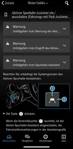

Ich habe mal eine Frage bezüglich der oben erwähnten Assistenten. Auf der Autobahn Tempomat auf 160kmh, Distronic und Spurhalteassi auch aktiv, wird in jeder kleinen Kurve die Geschwindigkeit deutlich reduziert. Kann man dies deaktivieren?
Das ist ein sonstiges Bremsen und Gas geben. Das nervt.

Du hast nur Audio 20, d.h. keine erkennen der Kurve möglich, da kein Comand Online verbaut ist.

Du hast nicht einen aktiven Helfer der in die Regulierung der Geschwindigkeit eingreift.
Halte für entweder für einen Fehler im Auto oder der Spurhalter bremst dich tatsächlich ein.

Dann ist es wie bereits erwähnt der Spurhalteassistent.
Du nimmst die Kurve falsch. Was anderes kann es nicht sein, da weitere SA nicht vorhanden.
Auszug:
„Sie werden außerdem durch einen spurkorrigierenden Bremseingriff zurück in Ihre Fahrspur geführt, wenn folgende Voraussetzungen gegeben sind:
Der Aktive Spurhalte-Assistent erkennt Fahrstreifenmarkierungen an beiden Rändern der Fahrspur.
Ein Vorderrad befährt eine durchgezogene Fahrstreifenmarkierung.“
Dann schalt den Spurhalteassistent mal aus. Wenn dann nichts passiert, ist doch die Sachlage klar.

Lest doch erstmal die BA, wenn das alles nicht passt, verstehe ich ja das man mal nachfragt.

Langsam bekomme ich auch den Eindruck ich werde von dir veräppelt. Schalte den Spur Assi aus und teste.
BA lesen und verstehen Jann auch helfen.
Ich komme immer mehr zu dem Entschluss: Bedienfehler User.
