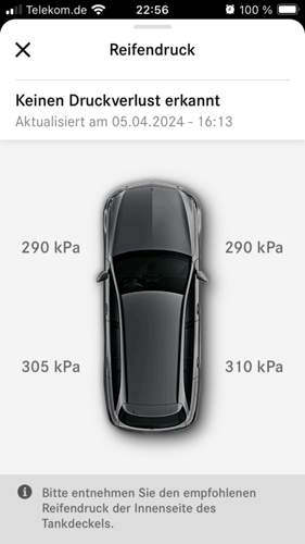

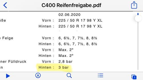

Sag mal genaue Bezeichnung und welchen Druck fährst Du ?
Ich muss hinten bei den 50 R 17 98 Y XL mind. 3,0 Bar fahren, sonst wird es bei sportlichen Kurvenfahrten unangenehm.
Leider sorgt der hohe Druck für laute Geräusche und Federung wird schlechter.
Reifenfreigabe
Effektiv fahre ich VA 2,9 / HA 3,1
