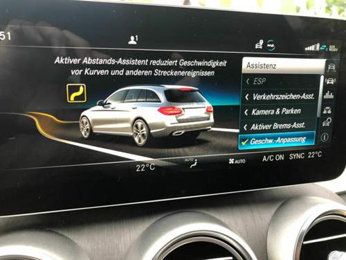

Ich habe mal eine Frage bezüglich der oben erwähnten Assistenten. Auf der Autobahn Tempomat auf 160kmh, Distronic und Spurhalteassi auch aktiv, wird in jeder kleinen Kurve die Geschwindigkeit deutlich reduziert. Kann man dies deaktivieren?
Das ist ein sonstiges Bremsen und Gas geben. Das nervt.

Wenn das von x3black gemeinte System eingreift, siehst du im Tacho, dass der Tempomat-Zeiger auf den neuen Zielwert schwenkt. Und dann nach der Kurve wieder auf die eingestellte Geschwindigkeit. Gleiches passiert, wenn du mit Tempomat und Distronic auf ein langsamer fahrendes Auto auffährst.
Wenn das Auto wegen der Spur eingreift kommt die Meldung wie schon gesagt wurde.
Ja der neue Zielwert wird im Tacho rot dargestellt. Aber warum wird gebremst?

Ich denke das System arbeitet mit den Navi Daten. Vielleicht ist die Kurve dort eben schärfer drin oder eben falsch parametriert drin. Sind ja auch nur Daten.
Hier ein Bild auf dem Menü, was x3black meinte

Ohne Navidaten, sprich ohne Comand online kann dein Fahrzeug die Streckenführung nicht voraussehen. Also bremst er ab.
Dann hadt du maximal das mittle Assistenzpaket, sprich Spurhalte und Lenkassistenztaste links neben dem Lenkrad.
Mit Comand oder Navi kann ich Kurven mit 160 locker fahren.

Das Menü, um die Geschwindigkeit anzupassen habe ich nicht. Seltsam ist, dass man das System nicht einstellen kann bzw. Deaktivieren kann. Ohne Grund in einer Kurve abzubremsen ist auch nicht ungefährlich.
Der kann nicht bremsen ohne Comand vor Kurven. Geschweige denn eine neue Geschwindigkeit allein übernehmen. Dann müsste das Teil auch aktiv Limits erkennen und umsetzen.
