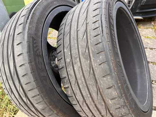

Ich hatte einen Reifenschaden. Die beiden vorderen Reifen waren innen derart abgefahren, dass der Rechte den Geist aufgegeben hat (siehe Foto). In der Werkstatt wurden neue Reifen aufgezogen und die Spur vermessen. Ergebnis: Alles im Toleranzbereich. Der Mechaniker meinte, das käme gelegentlich vor. Er habe jetzt bis an die Grenze des Toleranzbereiches korrigiert und ich solle das im Auge behalten. Das ist natürlich etwas unbefriedigend, weil ich natürlich nicht wieder einen Reifenschaden riskieren will.
Frage: Warum werden die Vorderreifen innen so abgenutzt, obwohl die Spur korrekt eingestellt ist? Hat da jemand schon mal Erfahrungen mitgemacht?

Hab mal den Ausschnitt mit dem Schriftzug vergrößert. Vielleicht erkennst Du ja, welche Marke das war.
Das könnten Pirelli Cinturato sein.

Eigentlich ist das alles überhaupt nicht plausibel.
Der Reifen im Bild ist nicht einseitig abgenutzt, sondern zerstört. Produktionsfehler? Kann sein, aber gleich bei zwei Reifen, die zufällig an einem Fahrzeug montiert sind und das Problem macht sich erst nach fast 60.000km-Laufleistung bemerkbar? Höchst unwahrscheinlich.
Stichwort Laufleistung. Der hat noch mindestens 2-3mm-Profil und soll 59.000km an den Antriebsrädern gelaufen sein? Ebenfalls unwahrscheinlich, jedenfalls wenn es der genannte Pirelli ist. Wieso weiß man eigentlich nach jahrelangem Gebrauch nicht, welche Reifen am Auto montiert sind?
Mechanische Beschädigung? Die wahrscheinlichste Möglichkeit. Aber bei beiden Rädern und ohne, dass etwas schleift? Da wird dann diese Variante auch wieder unwahrscheinlich.
Spur und Sturz (jetzt mal unabhängig davon, dass die Werte in der Tat in Ordnung sind)? Spur? Nein, passt nicht zum Schadensbild. Sturz? Eigentlich auch nicht, so schief kann das Rad gar nicht stehen, dass es so einen Schaden verursacht. Außerdem würden sich ein Defekt oder eine Fehleinstellung an der Radaufhängung, die zu so einem Schaden führt, durch abenteuerliches Fahrverhalten bemerkbar machen.
Ich würde nochmal der Frage nachgehen, ob da wirklich nichts an den Rädern schleift. Und ansonsten aufmerksam beobachten.

War dem Schriftzug nach auch mein erster Gedanke, aber es scheint dann vom Pirelli Cinturato unterschiedliche Modelle zu geben. Ich hatte mal die Pirelli Cinturato P7, aber die hatten definitiv ein anderes Profil, ist allerdings auch schon eine Weile her.
Ich denke hier auch das es am Reifen liegen muss, so verstellt kann der bei den gelieferten Werten der Achsvermessung gar nicht sein.
Aber etwas sonderbar ist es schon, das ist eigentlich ein sehr guter Reifen, da muss es also einen bisher unbekannten Umstand geben.
Deswegen bin ich hier, um eventuell hilfreiche Tipps zu bekommen. Denn es hat definitiv nichts geschliffen, die Spur und der Sturz waren nicht verstellt und ich habe Original-Felgen drauf und auch sonst nichts am Fahrzeug verändert. Das kann ich gar nicht, weil ich davon keine Ahnung habe. Aber ich gebe Dir völlig Recht, dass das alles ziemlich merkwürdig ist. Die Bilder sprechen ja aber eine deutliche Sprache.
Siehe oben. Mich wundert das auch, deshalb bin ich hier.
Was könnte es denn sein, was schleifen könnte? Ist da irgendwas, was vielleicht beim Einlenken im Weg sein könnte? Das müsste man dann doch hören?

Welche Felgen hast Du drauf? Vielleicht passt die ET nicht.
Im RS Forum waren auch schon mehrefach Fahrer mit exakt dem Schadensbild. an ihren RS3.
Immer an der Vorderachse innere Flanke der Pirelli bis auf die Karkasse runter bzw. bis kurz davor. Und das bereits bei teilweise nur 10000km.
Eine Ursache konnte keiner der Händler nennen, bei denen die Betroffenen waren.
Habe bei meinem 8VA mit Sportfahrwerk jetzt genau das gleiche Problem und zwar rechts UND links vorne. Reifenprofil 5 mm, die inneren Kanten sind regelrecht durchgescheuert. Er fährt normal, es scheuert nichts Spur stimmt. Ich vermute jetzt, dass die Querlenkergummis (sehen von außen noch top aus) zwar optisch ok sind, aber nach 250 tkm einfach "weichgeklopft".
Ich werde jetzt die unteren Querlenker mit neuen Gummis versehen und werde berichten ...
Krass…
Rein physikalisch würde ich das so kommentieren: da das Material ja nicht nur über die Fläche einseitig abgefahren ist, sondern auch Umfang her kommt eigentlich nur etwas in Frage, was zu einer Vibration/Springen bzw. Flattern führt. Schleifen würde ich ausschließen, das müsste ja eher „rundherum“ passieren.
Lose Querlenker werden auch in anderen Foren genannt. Kaputte Stoßdämpfer machen etwas ähnliches, dann aber eher als platte Stellen über die ganze Fläche.
