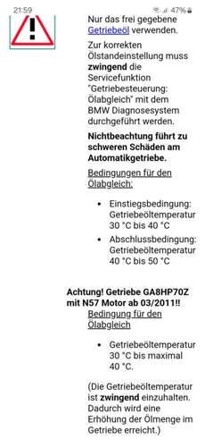

Völlig ok, aber wie gesagt: Ölstand mal bei 40 Grad Getriebeöltemperatur prüfen lassen, mich würde es nicht wundern, wenn da nochmal aufgefüllt werden muss.
@Lexmaul23 schrieb am 4. November 2024 um 19:45:50 Uhr:
Lässt sich das auch als Laie prüfen oder benötigt man da spezielle Auslesegeräte?
Ob die Werkstätte das so gerne hören das Sie auf Empfehlung eines Forum Users das Getriebeöl auf 40 Grad bringen sollen und den Ölstand prüfen sollen.
Das stimmt schon. 40°C.
Schreibt so auch BMW.
Das sollten sie selbst wissen 😉
Brauchst Diagnose - kannst natürlich auch per Infrarot messen, ist aber eher ungenau.
