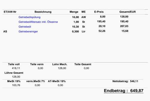

Ich habe mir heute ein Kostenvoranschlag von einer Freien Werkstatt die sich auf BMW spezialisiert erstellen lassen.
Die Arbeiten mit einem Liqui Moly Getriebe Spülungs Gerät und da wir die Spülung, Reinigung und der Getriebe Ölwechsel für 650€ gemacht.
Material und Arbeitskosten sind da bereits enthalten.
Was denkt ihr, ist der Preis ok?
Ja, ist ein vernünftiger Preis.
Übrigens, Sie empfehlen den Getriebeölwechsel inklusive Spülung und Reinigung bei einem
KM Stand von ca. 100.000km
Also hab ich noch ca. 28.000km bis dahin.
Würdet ihr den wechsel machen auch wenn das Getriebe bis jetzt Butterweich schaltet, oder solange warten bis man was merkt?
Hier übrigens das Angebot was alles gemacht wird.
Screenshot-20221228-114731-webde-mail
@Bazio1978 schrieb am 28. Dezember 2022 um 11:48:48 Uhr:
Würde an deiner Stelle nur das ganze ohne Reiniger machen. Die Reiniger sind oft auf Ethanolbasis, welche dann mit zunehmendem Alter die Dichtungen im Getriebe porös oder schneller altern lässt. Weiterhin besteht immer die Gefahr, dass nicht 100% des Getriebereinigers rausgespült werden (auch wenn man mit 20L Öl spült) und im Endeffekt immer ein kleiner Anteil an Getriebereiniger mitfährt, was über die Dauer bestimmt nicht gut fürs Getriebe ist.
