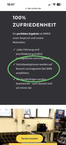

hab den Thread jetzt wieder mal durchgelesen und dabei stellen sich mir zwei Fragen (die Frage ob ein Öl-Wechsel "sinnvoll" ist, lasse ich jetzt mal aussen vor):
1.) Was ist besser? Zwei mal hintereinander mit Öl durchspülen oder mit Reiniger die Getriebe säubern und dann neu befüllen?
2.) Sollen danach die Adaptionswerte zurückgesetzt werden oder nicht? Im namenlosen Nachbarforum (welches man nicht nennen darf) gibt es ein paar Stimmen, welche sich klar gegen das Zurücksetzen der Adaptionswerte aussprechen.
1. Kein Reiniger!
2. Kein Zurücksetzen.
Zu DonSimon gehen ist der beste Tipp bis jetzt im ganzen Thread.
@LCG schrieb am 12. Januar 2024 um 19:48:58 Uhr:
Angucken:
https://youtu.be/kB-q7_CLpg8?si=GVJf7wkmHiz6Qr39
TLDW: Adaptionswerte nur zurücksetzen nach vollumfänglicher Getriebewartung (inkl. Magnetventile etc.), nicht nach profanem Ölwechsel.
