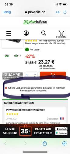

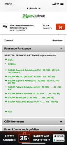

https://www.pkwteile.de/vemo/876294
Sind Fächerdüsen, funktionieren endlich so wie die sollen.
Angeblich passen die nicht. Habe ich hier die falschen?

... welche passen denn für den Skoda? Irgendwie komme ich mit den Links nicht wirklich zum Ziel.

... passen denn die Spritzdüsen aus dem Passat B8 auch im Superb Facelift? Die waren für mich top und es gab im Gegensatz zu denen von Skoda keine Probleme. Die Vemos, die hier genannt wurden passen angeblich nicht für meinen.
Markus
… die Spritzdüsen vom Passat B8 passen problemlos "plug and play", habe ebenfalls umgerüstet, da die 3-Strahl-Düse eine kleine Katastrophe ist - fahre einen Superb FL 2020 Sportline mit beheizten Spritzdüsen …

Welche habt ihr nun verbaut? Die aus dem AUTODOC Shop passen angeblich bei meinem nicht.
