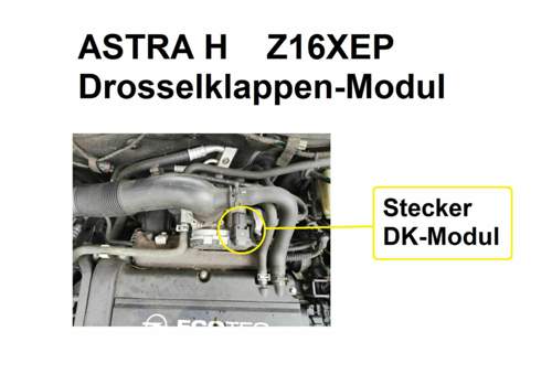

BTW: Wie finde ich das denn heraus?

Unterschied Z16XE1 und Z16XEP sind die Anzahl der Kabel am Drosselklappen-Modul..
Der XEP hat noch das alte System mit 8 Leitungen.
Der XE1 das neue System mit nur noch 6 Leitungen.
Einfach den Stecker vom DK-Modul abziehen und die Kontakte zählen.
Mach am besten ein Motorbild.
Astra-h-motorbild-z16xep-dk
