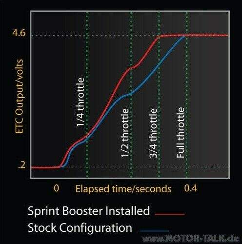

hi,
gibt es Erfahrungen mit dieses Geräte ??
http://www.sprintbooster.gr/index.asp?lang=en&menu=1
es sollte die Gaspedal-verzöhgerung mindern oder wegnehmen.
Original geschrieben von BenjaminWe
Das einzige was das Modul macht ist das Ansprechverhalten des elektronischen Gaspedals zu beschleunigen.
Eben drum ist es Mumpitz. Der gleiche Effekt wird durch das stärkere Treten des Pedals erreicht.
Auch am Vorhandensein oder Nichtvorhandensein einer Gedenksekunde wird sich nichts ändern: Der Motorsteuerung ist es egal, ob das Gassignal direkt vom Pedal oder vom Booster kommt.

Wozu die Box wenn man sich das Gaspedaltuning per DS (sofern man es nicht hat) freischalten lassen kann?
dass stimmt schon, aber in der dynamic-modus der ADS, wird nicht nur der Gaspedal-repons geändert, sondern auch dass Schaltverhalten der S-tronic.
Das einzige, was der Booster hier kann, ist die Gaspedalkennlinie zu beeinflussen. Also die Information, die der Motorsteurung signalisiert, wie stark das Gaspedal getreten ist. Der Booster kann das Signal nicht schneller übertragen,
Meine Güte lies doch mal was hier steht .. Wozu willst du denn ein Signal schneller oder langsamer übertragen ^^
Das wird immer gleich schnell oder langsam übertragen lolololol
Aber wenn das Signal dann am MSTG ankommt checkt das ob ein  L oder H Priority Signal da ist und entscheidet dann ob es den Befehlt sofort umsetzt oder vorher noch andere Dinge macht...
Das kann doch nicht so schwer zu verstehn sein ...

Das Teil ist absoluter Kokolores, da werden keine Signale priorisiert, es wird nur die Kennlinie des Pedals geändert.
Das heißt, die Box erhöht die Spannung, somit bekommt der orginale Sensor im Pedal, nur vorgegaukelt das das Pedal schon weiter durchgetreten ist (wie Berner Baer auch schon geschrieben hat).
Was anderes macht die Box nicht und das steht sogar genau so auf der HP: "...Über das sich im Modul befindliche Potentiometer erfolgt eine neue Berechnung der Steuersignale...."
Ein Poti ist ein simpler vänderbarer Widerstand, da wird nix berechnet, priorisiert oder Daten in den Canbus geschickt.

Der Booster ist in meinen Augen Unfug, hat man das Pedal halb getreten, gibt das Auto Vollgas. Auf der zweiten Hälfte des Pedalswegs, passiert dann rein gar nichts mehr. Die Dosierbarkeit des Gaspedals geht einfach total den Bach runter. Außer man möchte an jeder Ampel schwarze Striche hinterlassen. Aber spätestens im Winter merkt man, das es sein Geld nicht wert ist. 😉

Die ID gibt keine Priorität an, sie dient nur zu Adressierung. Hoch und niedrig ist der Datenstrom, als 0 und 1.
Aber wie schon beschrieben ist eine Priorität uninteressant, da das Steuergerät erst nach Eingang des Befehls Parameter abruft. Wenn dann müste man die Liste im Steuergerät ändern, das würde die Verzögerung aufheben.
Welche Erfahrungen haben denn deine Kollegen mit Gaspedaltuning?
Meine ist -wie schon beschrieben- die Dosierbarkeit und ab einem Punkt des Pedalwegs passiert rein gar nix mehr. Das gibt sogar das Diagramm des Threaderstellers wieder, da schon die Max Spannung erreicht wurde.
