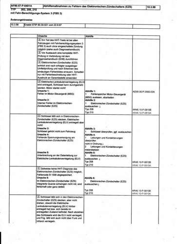

Haste mal die Fehlerliste abgearbeitet die dir waltgey reingestellt hat? Mal Fehlerauslese gemacht?
Werde nexte Woche mal machen. Will versuchen die Wegfahrsperre abschalten.
