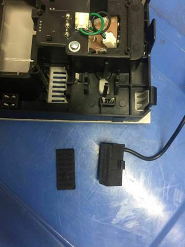

So ich melde mich dann auch mal zu diesem Thema. Ich hatte auch Probleme mit der Sprachverstärkung. Jetzt geht sie ohne Probleme.
Zu erst hatte ich ein Delphi navi drin. Mit diesem ging es gar nicht.
Danach wurde es gegen ein technisat ersetzt.
Alles so wie es bereits hier zu lesen war.
Danach war die Funktion gegeben, aber viel zu leise. Ich musste recht nah an das Mikro, damit man etwas hört auf der max. Stufe (10). Daraufhin wurde an dem Mikrofon nochmal nachgeschaut. Und siehe da, es war ein dicker Filzstreifen zwischen Mikrofon und der innenleuchte. Seid dem der Filzstreifen weg ist, ist die Funktion super. Ab Stufe 7 der Lautstärke hört man seine eigene Stimme aus den Boxen von hinten. Es wurde auch bei einem anderen Touran nachgeschaut und der hatte den Streifen drin. Der wurde auch dort entfernt und auch bei diesem geht es jetzt ohne Probleme.
Vielleicht solltet ihr das Mal checken lassen. ??

Hier der Filzstreifen.
Ja sie funktioniert sobald das Radio an ist, egal bei welcher Geschwindigkeit.
Ja meine Freisprecheinrichtung ging auch vorher ohne Probleme.
Ob es dazu was schriftliches gibt? Also Filz und Funktion bei egal welcher Geschwindigkeit.
Ich denke der Filz ist eher da um rauschen und andere Hintergrundgeräusche zu dämmen. Ebenso Staubschutz für das Micro
Kann man den Filz ggf. selbst entfernen? Weiß jemand, wie man die Kunststoffabdeckung demontiert, ohne was zu zerstören?
So, im dritten Anlauf haben sie es nun hinbekommen. WOB hat einen Maßnahmencode auf Anfrage geschickt, mit dem die Sprachverstärkung aktiviert wurde. SW Stand hat sich laut Anzeige nicht geändert (687).
Das Symbol ist aber jetzt da und man hört es auch vollkommen problemlos im Stand ohne das der Motor läuft.
Kapitel damit abgeschlossen 🙂

Bei mir lief es so:
Der Händler hat eine Anfrage nach WOB geschickt. Musste dann diverse Daten, Fotos etc nachliefern bis man dort das Problem verstanden hat.
WOB hat dann einen Maßnahmencode geschickt, den der Mechaniker in sein Diagnosegerät eingibt. Das Gerät macht dann alles automatisch, bzw. sagt dem Mechaniker was er machen soll.
Laut Händler ist die Programmierung am Band unvollständig gewesen. Das deckt sich mit dem Umstand dass die SW Version nicht geändert wurde.
Mein Maßnahmencode hilft euch nicht weiter, da WOB die Kosten nicht übernimmt, wenn keine Anfrage geschickt wurde. Wenn euer Händler dass mit WOB nicht hinbekommmt, schickt mir eine PN, kann dann gerne Kontakt zu meinem Händler herstellen. Dann sollen die sich selbst austauschen und klären wie es geht.
