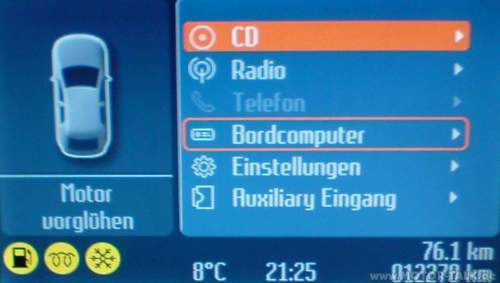

Original geschrieben von Hansdampf2007
Habe mal ein S-Max mit Converse+ gefahren ... der hatte im Display mein komplettes Adressbuch.
Wieso, hast Du nur sechs Einträge im Telefon 😕
Mehr passt bei meinem Converse+ nicht untereinander (evtl. auch sieben, habe grade kein passendes Bild)
Mondeo-mk4-vorgluehen
