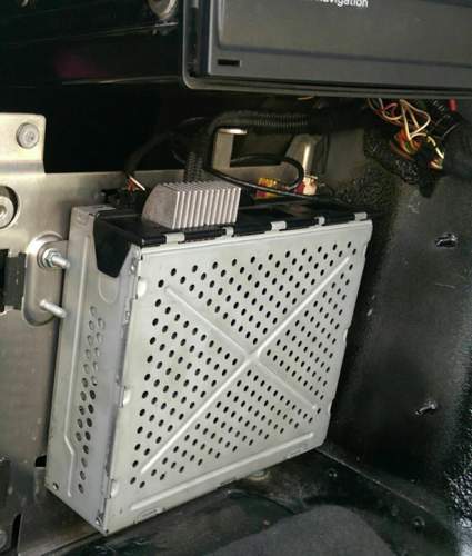

Dann wird entweder das SDS Modul(steckt in der K-Box) oder die K-Box def. sein(hinten links im Kofferraum).
