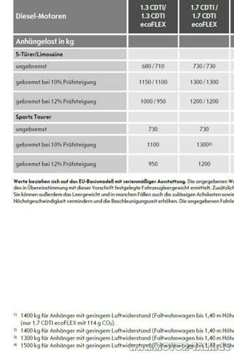

SportsTourer 1,3 CDTI - mögliche Anhängelast?
da bei mir nun Nachwuchs Nummer zwei angekommen ist (wieder ein Söhnchen) wird es Zeit über ein neuse, größeres OPEL-Fahrzeug nachzudenken.
Da ich bekennender 1,3 CDTI - Fan bin (Corsa mit 1,3er und RaceChip hat mittlerweile 230.000 km ohne jegliche Probleme gelaufen, der ehemalige Tigra der Freundin wurde nach sorgenfreien gechippten 150.000 km wegen dem Nachwuchs ebenfalls verkauft) sind mir zwei Alternativen ins Auge gesprungen:
Entweder der 1,3er Combo (der auf dem Corsa C beruht, also nicht der neue Doblo-Verschnitt) oder eben der Astra 1,3 CDTI SportsTourer.
Leider finde ich über den im Netz keine genauen Angaben zur Anhängelast.
Der 1,3er ist keine optimale Zugmaschine, das weiß ich, aber ich bin nunmal von dem Motor so fasziniert dass da keine Diskusion angefangen werden brauch :-)
Bei Rameder habe ich eine Nachrüstkupplung gefunden mit einer gebremsten Anhängelast von 2125kg+75kg Stützlast. Jawohl, für den kleine 1,3er Motor!
Welche ungebremste Anhängelast hat der Astra SportsTourer 1,3 CDTI freigegeben?
Dies ist meine brennende Frage da ich im Moment eben einen ungebremsten habe, die 400kg die der Corsa und auch der Combo eingetragen haben sind ja schon bei leerem Anhänger beinahe am Maximum...
Also, lange Rede kurze Frage:
Wieviel darf ich beim kleinen Diesel im Astra SportsTourer LEGAL an den Haken nehmen?

Nen Sack nüsse, bei der PS-Leistung ist ok ...
Tut mir leid aber der 1,3 CDTI ist viel zu schwach, da wirst du an der Tanke vermutlich ziemlich tief in die Tasche greifen müssen.
Zu konfigurieren gibts den kleinen Diesel auch nicht mehr im ST, somit musst du mit deiner LIM-Taste böse auf die Ausstattung achten, sofern er nicht Serie ist.
Die 2 Sekunden Google-Suche hat das ausgespuckt:
autoplenum.de/Auto/OPEL/Astra/Test-OPEL-Astra-1.3-CDTI-DPF-Sports-Tourer-Start-Stop-2010-2012-id23722.html?tab=data
cool, das steht nicht mal in der betriebsanleitung. dort wird auf fahrzeugschein und typenschild verwiesen.
Original geschrieben von enrgy
cool, das steht nicht mal in der betriebsanleitung. dort wird auf fahrzeugschein und typenschild verwiesen.Zitat:
Steht dafür in jeder Preisliste bei den Techn. Daten. (1100kg)
