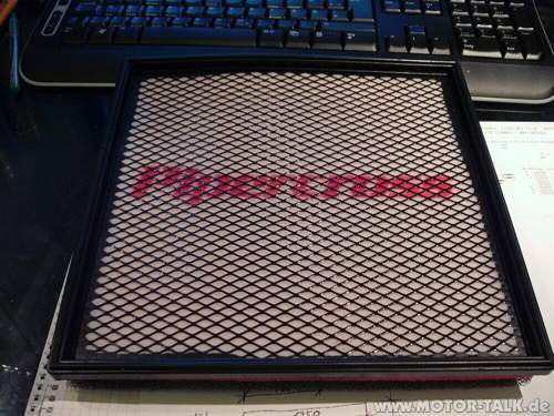

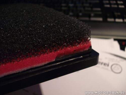

Anbei mal Bilder von einem Pipercross Luftfilter...
Sorry, ich habe meinen Arbeitsplatz nicht geputzt für euch... Der gehört in den Diesel, da wurde mir letztes Jahr ein falscher geliefert.... habe trotzdem die Qualität mal geknipst!
60€ für ein Stück Schaumstoff das wie ein Badeschwamm aussieht... oder wie der Filtereinsatz von meinem 380 Liter Aquarium...
