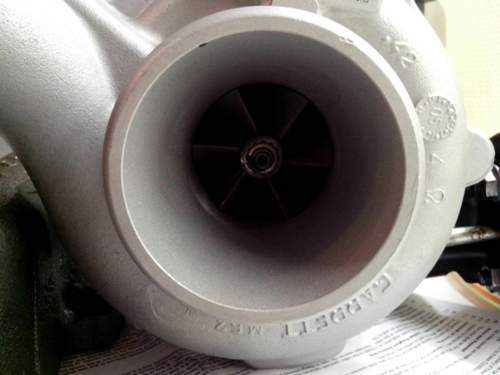

Das mit den Laderschaufeln klingt tatsächlich besorgniserregend. :-(
Aber ich streite ja auch gar nicht ab, dass die Filterleistung etwas schlechter sein mag. (Da gibt es auch Studien in die eine und die andere Richtung). Man kann sicher auch nicht alle Filter über einen Kamm scheren. Dennoch und da stimme ich dir zu ist das etwas, über das man sich bewusst sein sollte, und hinterher nicht jammert: "Warum hat mir das keiner gesagt"

Wenn ich gemein wäre, würde ich dich jetzt fragen: Wo sind denn die Bilder vom Laderrad von vorher? Woher willst du denn wissen, dass es am Luftfilter lag? Vllt sahen die vorher ja auch schon so aus? ;-)
Aber ich bin nicht gemein, ich geh davon aus, dass du hier von deinen Erfahrungen sprichst, also wird es wohl so gewesen sein.
These: Kann es sein, dass Staubpartikel gerade bei Turbos viel mehr Probleme bereiten? Die Luft wird verdichtet, also mehr Dreck bei gleichem Volumen. Das gilt auch für Serienfilter. Kann mir aber gut vorstellen, dass sich bei Turbos das Problem potenziert. Und am Laderrad sind die Geschwindkeiten der Partikel ja auch um ein vielfaches höher, als beim Sauger am Einlass, sodass der "Sandstrahl"Effekt eher nicht so ausgeprägt ist.
Mehr Dreck bleibt aber mehr Dreck. Was dieser dann real anrichtet, steht auf einem anderen Blatt.
Ja klar weiss ich dass der Lader davor i.O. war. Ich habe den ja schließlich selbst fast im Neuzustand eingebaut 🙂
Mit dem Serienfilter besteht das Problem nicht. Es ist ein klassischer Sandstrahleffekt, nicht nur durch den Dreck, sondern auch die Feuchtigkeit spielt große Rolle. Die ganzen Filtersysteme haben ja im Gegensatz zum Serien-LuFi-Kasten kein Ablauf.

Turbo vom Einbau
Danke Steel für das Bild. Ja, der Unterschied der Schaufeln ist erkennbar. Zum Gegencheck: Mit Serienfilter ists nicht so krass, oder? (EDIT: Geradebgesehen, dass du es schon beantwortet hast.) Wenn deine Erfahrung so mit Chiptuning ist, dann ist sie eben so. Ich hab noch 2-3 Fragen bei dir dazu. Aber da ich ja immer so ausschweifend schreibe, gerade aber keine Zeit hab, hol ich das morgen nach. Was ich dir anbieten kann, ist: Du kommst vorbei, wie fahren ne runde, hauen Standardsoftware drauf (hab das ipf hier) fahren nochmal, machen wieder P1 drauf und vergleichen zusammen. Vllt sollte ich nochmal Testfahrten machen. Irgendwelche Vorschläge? Denke mit TorquePro auf der immer gleichen Strecke sillte das schon gehen, oder? Ich muss echt mal hier beim Prüfstand anrufen, und mich erkundigen. Vorher gibst aber noch neue Spurstangen. ;-)
