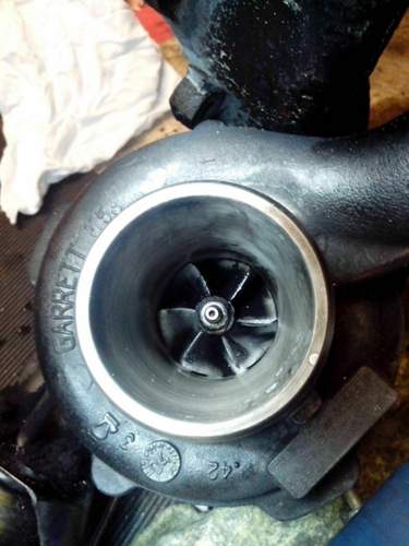

Ich habe bei der Abstimmung recht teures geschlossenes Simota-Luftfilter in der letzen Phase ausprobiert. Also es war eig. schon fertig abgestimmt, dann habe ich LuFi-System eingebaut und es wurde erneut abgestimmt.
Das Ergebnis war +5 nm Drehmoment in der Spitze und ca 5 nm mehr im unteren Drehzahlbereich, jedoch Drehmomentverlust im oberen Drehzahlbereich. Die Leistungswerte unterlagen der Messtoleranz.
War zwar am Turbodiesel, aber durchaus vergleichbar. Am Sauger wird es wahrscheinlich sogar sehr schlechter aussehen, da es nicht so viel ansaugt, aber vernachlässigen wir das jetzt einfach.
Diagramm siehe unten, sind jeweils 2 letzten Kurven.
Die Ernüchterung kam nach 1 Jahr Betrieb nach dem Laderausbau, die Leitschaufeln vom Verdichterrad waren an den Spitzen vom Staub und Dreck was der LuFi durchgelassen hat abgerundet. Die sollen eigentlich richtig eckig sein und fast das Gehäuse berühren, damit der Lader auch früher kommt. Hier waren die Spitzen sauber weggepfeilt.
Die ganze Grütze landet denn im Motor, was mit Sicherheit nicht so produktiv für die Zylinderwände ist 😁
Ich fahre jetzt wieder in beiden Autos stinknormale 08/15 Papierfilter, die ich jährlich wechsle. Nix "Sport"

Laderschaufeln, die Ecken abgerundet

Das mit den Laderschaufeln klingt tatsächlich besorgniserregend. :-(

Wenn ich gemein wäre, würde ich dich jetzt fragen: Wo sind denn die Bilder vom Laderrad von vorher? Woher willst du denn wissen, dass es am Luftfilter lag? Vllt sahen die vorher ja auch schon so aus? ;-)
Aber ich bin nicht gemein, ich geh davon aus, dass du hier von deinen Erfahrungen sprichst, also wird es wohl so gewesen sein.
These: Kann es sein, dass Staubpartikel gerade bei Turbos viel mehr Probleme bereiten? Die Luft wird verdichtet, also mehr Dreck bei gleichem Volumen. Das gilt auch für Serienfilter. Kann mir aber gut vorstellen, dass sich bei Turbos das Problem potenziert. Und am Laderrad sind die Geschwindkeiten der Partikel ja auch um ein vielfaches höher, als beim Sauger am Einlass, sodass der "Sandstrahl"Effekt eher nicht so ausgeprägt ist.
Mehr Dreck bleibt aber mehr Dreck. Was dieser dann real anrichtet, steht auf einem anderen Blatt.
Aber, um bei Dr. FUs Argumentationstaktik zu bleiben: Hier gehts aber nicht um Turbos. ;-)
