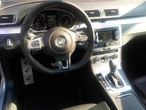

Hallo Gemeinde,
kann mir jemand sagen, was das für ein Lenkrad ist und ob es das für den B7 gibt?
Teilennummer und ein ungefährer Preis wären nicht schlecht.

Haben heute den Tausch des Volant in Angriff genommen. Voller Elan gestartet und nun schwerst konstaniert.
Wollte eigentlich "nur" mein 12-Tasten-MFL-und-Paddels-HL-Lenker mal eben gegen das eines Golf VI GTI (TN 1K8 ...) wechseln.  Hatte Dank dem Forum zu diesem Zweck sugar ein neues Lufsackmodul und Kabelage für faire Teueros in der Bucht gezogen.
Nach dem der unterschiedliche Entriegelungsmechanismus entschlüsselt war, war der Wechsel per se völlig unproblematisch.
Und MFL funzt auch bestens, während die Paddels abba noch net gecheckt sind, weil dat Teil fortan partout net mehr hupen will. Auch mein Spezl hebt die Hände bei der Frage, wo die Ursache zu suchen ist.
Nach Rückbau war - quelle suprise - alles (wieder) roger in Kambodscha.
Weiß euer einer woran es liegt? Mutt dat vllt im Lenkradsteuergerät auch auf TL- bzw. CL (um)codiert werden? Wenn ja, wat mutt in welchen Bits und Bytes geschehen?
Google hat sich hier net grad als freundlicher Helfer gezeigt bzw. meiner ist offenkundig diesbezüglich zu minderbemittelt, um einen gescheiten Post in einschlägigen Forum ausfindig machen zu können.
Jibbet da net schon einen MT-User, der diese Klippe bereits erfolgreich umschifft hat und mir in dieser Angelegenheit freundlicherweise behilflich sein könnte?
Für den Support meinen verbindlichsten Dank!

In der Tat. Nur hätte die Werkstatt auch die Hände gehoben, weil WOB keinen Support leistet, wenn Teile verbaut werden, die nicht von WOB für eine Nachrüstung vorgesehen sind (hier: Golf 6 GTI => Passat). Vonwegen Fachleute.
Und was den Airbag anbelangt. Der wird vom boardeigenen Diagnosesystem gescheckt. Wennst net funzen würde, dann jibbet 'ne Fehler im Speicher. Abba um das klarzustellen: Es waren am Umbau mehrere Fachleute mit teilweise 30-jähriger Berufserfahrung im Kraftfahrzeuggewerbe (Kfz-Schlosser und -mechaniker) beteilligt. Und wurde in dessen betrieblichen Örtlichkeiten durchgeführt (Stichwort: Sprengstoffgesetz & Co.).
Aber die Probleme sind seit gestern auch gelöst. Habe den GTI-Lenker inkl. Luftsack verbaut bekommen. Und hupen kann dat Teil auch. 😁
Es ist Plug&Play. Ursache war eine fehlende Massenverbindung. Der Stecker wurde zunächst als Kabelverbinder interpretiert, weil zunächst nicht ersichtlich war, wo der hineingehören könnte.
Jetzt weiß ich's genau. Nix Leitungssatz oder anderes Lenkungssteuergerät.
Den entscheidenden Hinweis, um auf einen Fehler beim Zusammenbau zu schließen, hat übrigens Halb-Marathon-Man per PN unfreiwillig geliefert. Er hat ja bekanntermaßen den Umbau schon vollzogen und davon berichtet, dass es total easy gewesen war. Und er hat (auch) einen HL ...

Bis die Bilder von Pakistani online sind und damit hier keiner seitenweise zurückblättern muss, stelle ich meine nochmal zur Verfügung. 🙂
Sportlenkrad aus dem Golf GTI/GTD (graue Nähte, passend zum Aludekor) im Passat B7
Original geschrieben von pakistani
Bei Gelegenheit jibbet dann ein (Beweis-)Foto.
Volant 1K8 mit schwarzer Naht
